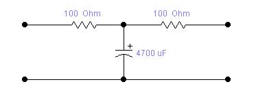

    bu devreye doğru akım verdiğimde kondansatör karşı tarafa giden voltajı geciktiriyr (yaklaşık 2.5 saniye)
    peki ben ALTERNATİF akım uygularsam kondansatör yine karşıya giden voltajı geciktircek mi ?
  • Evet geciktirir
    I=C(dV/dt) iliskisi her zaman gecerlidir.
    Biraz daha filozofik cevap olarak,
    Dogru gerilim frekansi sifir olan alternatif gerilimdir
  • peki
    yukarıdaki devreye dokunmadan voltajı geciktirmemenin bir yolu yok mu ?
  • kondansator ac geriliminde kısadevre olur.o sabebele karşı tarafta pek voltaj okuyamazsın.
  • Bu tür kesin yargılar kullanmak doğru değil..
    Belirleyici olan kondansatörun üzerine uygulanan alternatif akımın frekansıdır.
    I=C(dv/dt) formülü bize şunu anlatır : Bir kondansatör üzerinden akan akım , o kondansatör üzerindeki voltajın zamana göre değişim miktarı ile doğru orantılıdır..Eğer yüksek frekanslı bir sinyal uygularsak voltajın zamana göre değişimi yüksek olacaktır.Yani dv/dt değeri yüksek olacaktır bu da C(dv/dt) nin yani akımın fazla akacağı anlamına gelir.Aynı şekilde düşük frekanslarda zamana göre değişim miktarı az olduğundan kondansatör üzerinden akan akım az olacaktır..Akımın fazla akmasını düşük reaktans olarak tanımlayabiliriz..
    Kısaca kondansatör DC de açık devre AC de kısa devre tanımı çok da doğru bir yaklaşım değil..

  • 4700 uF kondansatör 50 hz AC gerilimde 0.67 ohm luk bir direnç gösterir.
    100 ohm dirençlerle karşılaştırılırsa bu değer yaklaşık kısa devre dir.
    sol taraftan 100 v 50 hz bir sinyal uygulanırsa,kondasatör uçlarında yaklşık 0.7 volt bir gerilim okunur (tabii ki kondansator patlamamış olursa).sağ tarafın açık devre olduğunu kabul edersek,bu uçta da .7 volt gerilim okuyabilirsin.fakat akım çekmeye kalkılırsa,100 ohm üzerinde düşecek voltajı da göz önüne alınırsa gerilim daha düşecektir.sözgelimi buraya 100 ohmluk bir yük bağlarsan gerilim 0.35 volta düşecektir.
    saygılar.

  • anladığım kadarıyla bu devrede AC akım kullanılamıyor.
    devreyi Hızlandırmak mümkün değil
    hadi eyv
  • Amma zor sorular soruyorsun be kardeş..
    Orda kondansatör patlamaz ama direncin yanacağı kesin.
    (Direnci 0.25 w ve voltajı 5 v üstünde düşünüyorum.)
