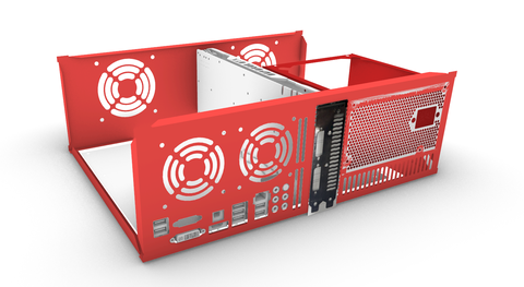

    İlk iyi bilgisayarım eski emektar kasam CoolerMaster Pc CM690 gtx 285 gibi bileşenlerle zamanının güzel bir kasası idi. çook uzun yıllar kullandım.
    bir süredirde ofiste atıl şekilde duruyordu bu kasam. Sonra bir yer için bilgisayar arayışına girdim miti itx küp kasalar falan fiyatları görünce dedimki eski bilgisayarımı kullanayım. gtx285 halen güzel bir ekran kartı idi benim için. ancak kasa oldukça büyüktü.
    Tabiki gigabyte gpa ud3h yine fullatx (olması lazım) bir anakart idi, ve bu anakart için ufak bir kasa arayışına girdim ancak bulamadım.
    dedim o zaman iş başa blue 20 yılın patlaması geliyor.
    başadım ürünleri modellemeye. ilk anakart. tabiki pdf lerden datasheetlerden 1e1 baskı aldım ölçtüm biçim anakartı artık yaptım. bazı parçalarıda benzer hazır çizimlerden çektim. arka plaket bağlantı yerleri gibi. ama gene kumpasla ölçtüm hep. başkasının çizimini kontrol etmek gerekir.
    Anakart bağlantı delikleri, arka soketler ve en önemlisi pciex slot mesafesi. bunlar çizdim.
    Gtx 285 in arka plaketini sökdüm ve tekrar çizdim. yine internetten benzer ebatlarda bir 3d modelden faydalandım.
    örneğin gtx 980 ile gtx 285 nerdeyse 1e1 aynı idi. ben yine kendi backplate imi kullandım.
    Sıra geldi güç kaynağına. oda Silverstone un zamanı için güzel bir psu du haliyle datasheeti tatmin edici bilgiler sunuyordu. direk datasheetden 3d ye modelledim.
    sonra başladım arka kısmı çizmeye
    Burada tabi anakartın sac bükümünden dolayı belirli bir yükseklikte olması gerekiyordu, ona uygun şekilde tahmini bir yükseklik verdim (8mm) kadar.
    fan deliklerini çizdim ( bunları yanlış yaptım, delik arasını 80mm yaptım yanlışlıkla kontrol etmemiştim. gaza geldiğim için aslında  )
    sonra üst kapağı çizdim
    Bulunduğu yerde kabloları güvende olsun diye kapak kısmını uzun yaptım. Bir nevi endüstiyel bir kasa
    Burada sarı alan büküm merkezi, buradaki sacı elle bükeceğim için zayıflatmam gerekliydi. aksi halde abkant olmadan yapamazdım. Bu metoda hand bend deniyor, zayıflatılmış malzemeyi pres olmadan elde büküyorsunuz. Olabildiğince hava deliği açtım sonuçta civata koyacak yer yok içerde
    Malzemeleri bir internet servisi olan kırmızı logolu CAD ile başlayan firmaya kestirdim. belliki firma işine özeniyor. birde parçalara çapak alma fırçama yapılmış makine ile. olduğu gibi siyah sacı göndermemişler.
    delikler büyük ölçüde denk geldi.

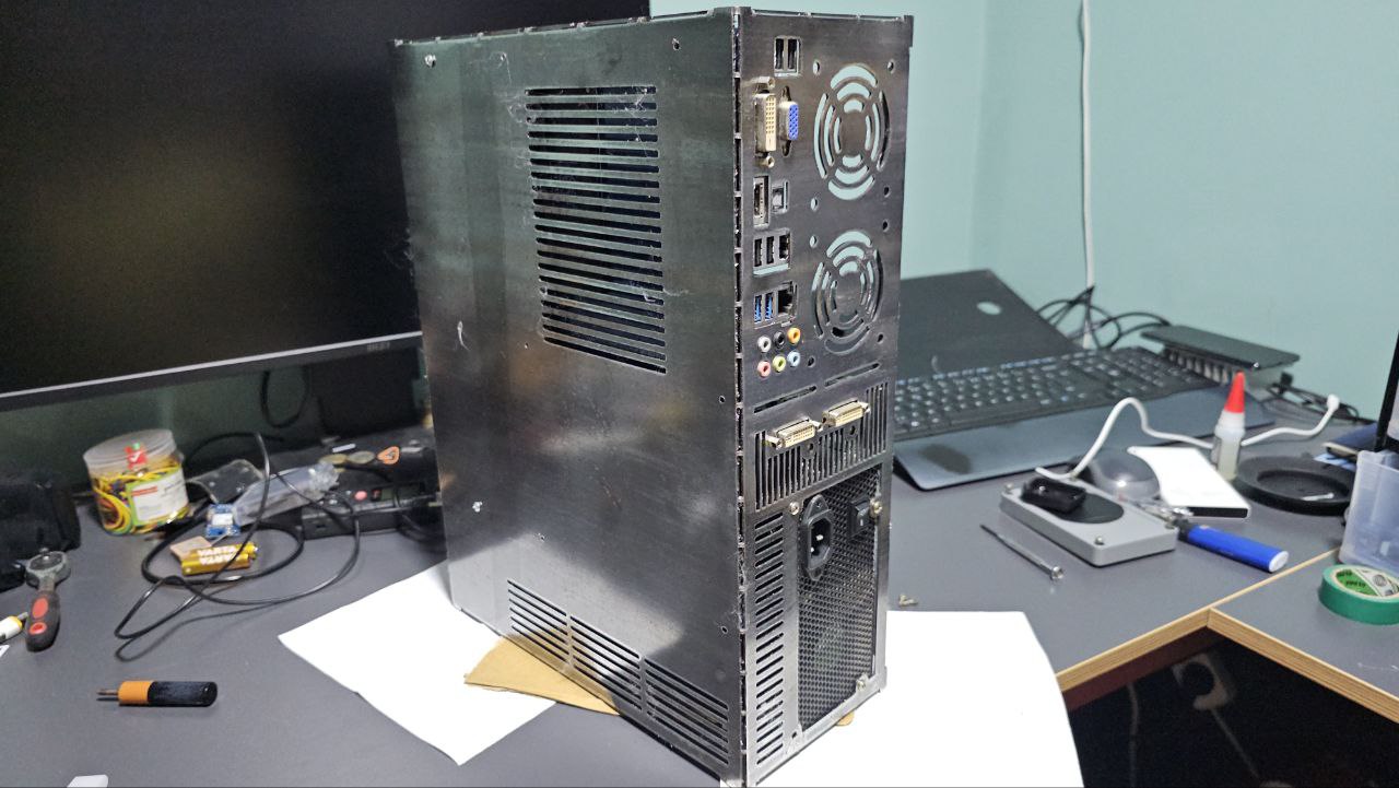

    Şimdilik bu kadar. kasa aslında boyalı ancak yerine montaj haftaya yapacağım diğer resimleri o zaman eklerim.
    sıkı bi kasa oldu. tabiki artık düşük güçlü bir işlem yapacağı için bu kadar dar alana sıkıştırdım. titreşimli yerde çalışacağı için çoğu ekipmanı sıcak silikon ve özel sünger ile destekledim.

  • Elinize sağlık hocam. PSu fan yönünü ters çevirip öne baksa daha güzel durur muydu acaba?
    Alarko kombi gerçek kombi gerçek komfor.
  • ChaosBey kullanıcısına yanıt
    Sağolasın, Psu nun arkasından gözüken fanı mı diyorsun yoksa çizimlerde gözüken büyük fanı mı?
  • _bluescream_ kullanıcısına yanıt
    PSU fanı hocam.
    daha çok hava sirkülasyonunu düşündüm, ters falan çevirdim ancak istediğim boşluk yetmedi. hesap hatası olmuş
    PSu güç söketinin yanındaki vida yeri sorun çıkarttı kesin.
    Hayırlısı diyelim.
    Kasayı yeniden tasarlarsanız 2 3 tavsiyem olsun(çok professiyonel değilim)
    Anakartın üstünde 2 3 cm boşluk bırakın, oralara bazı yerlere plastik kelepçe geçecek ufak yarıklar yapın. aynı şekilde anakartın sağ kısmına da yapın, 24p vs leri oralara asarsınız. Psu yanına da kablolar için basit usul psu cover yapılabilir.
