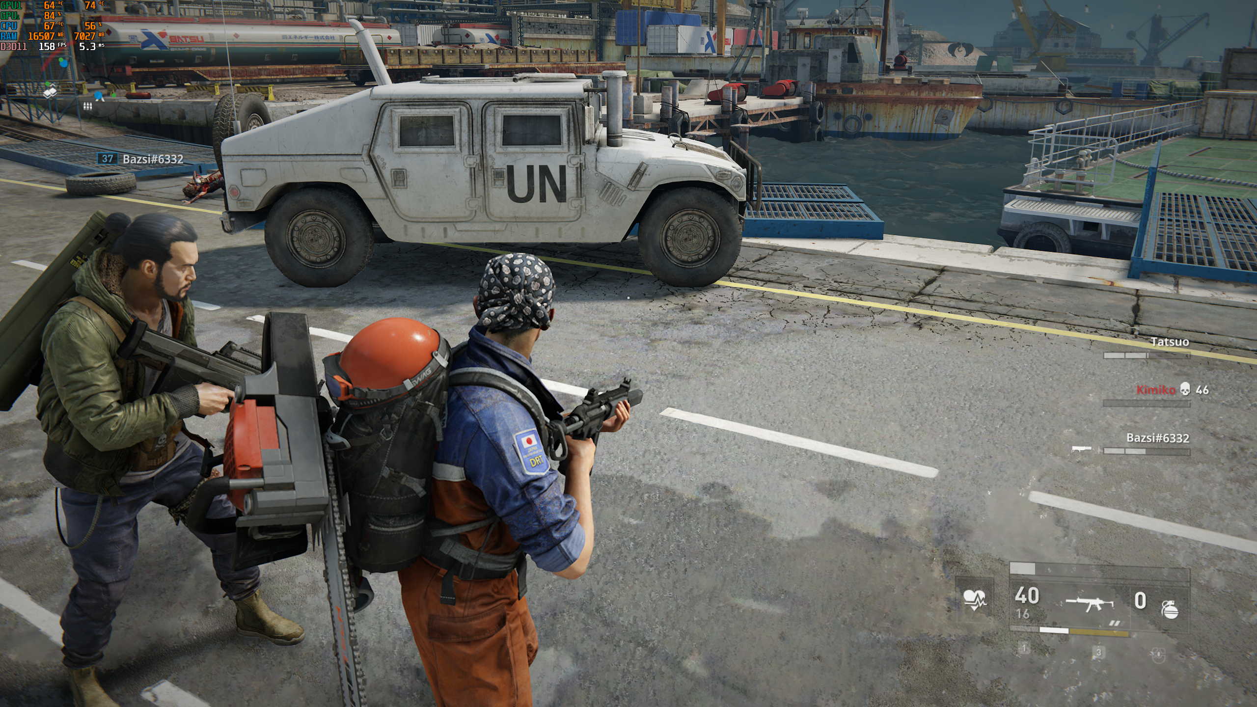

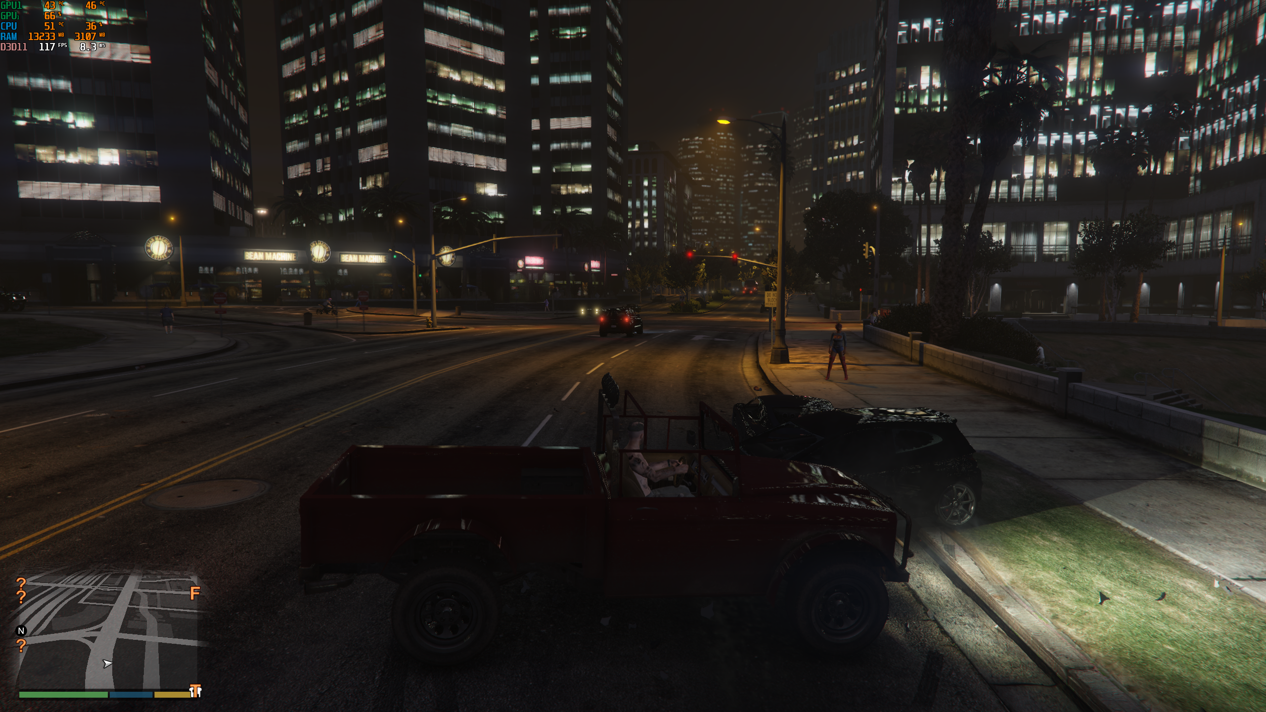

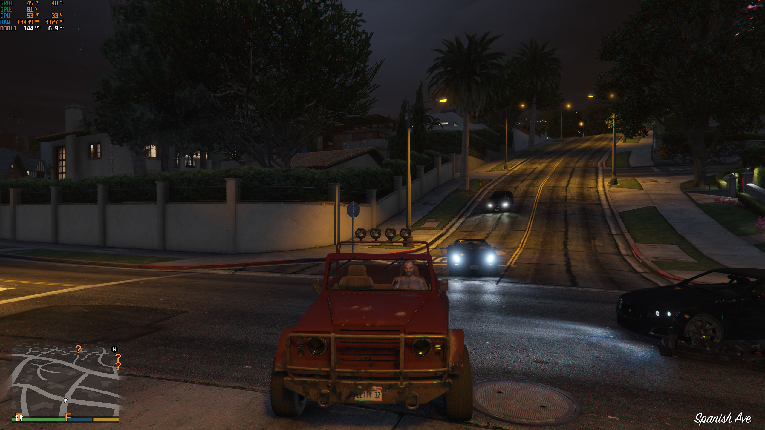

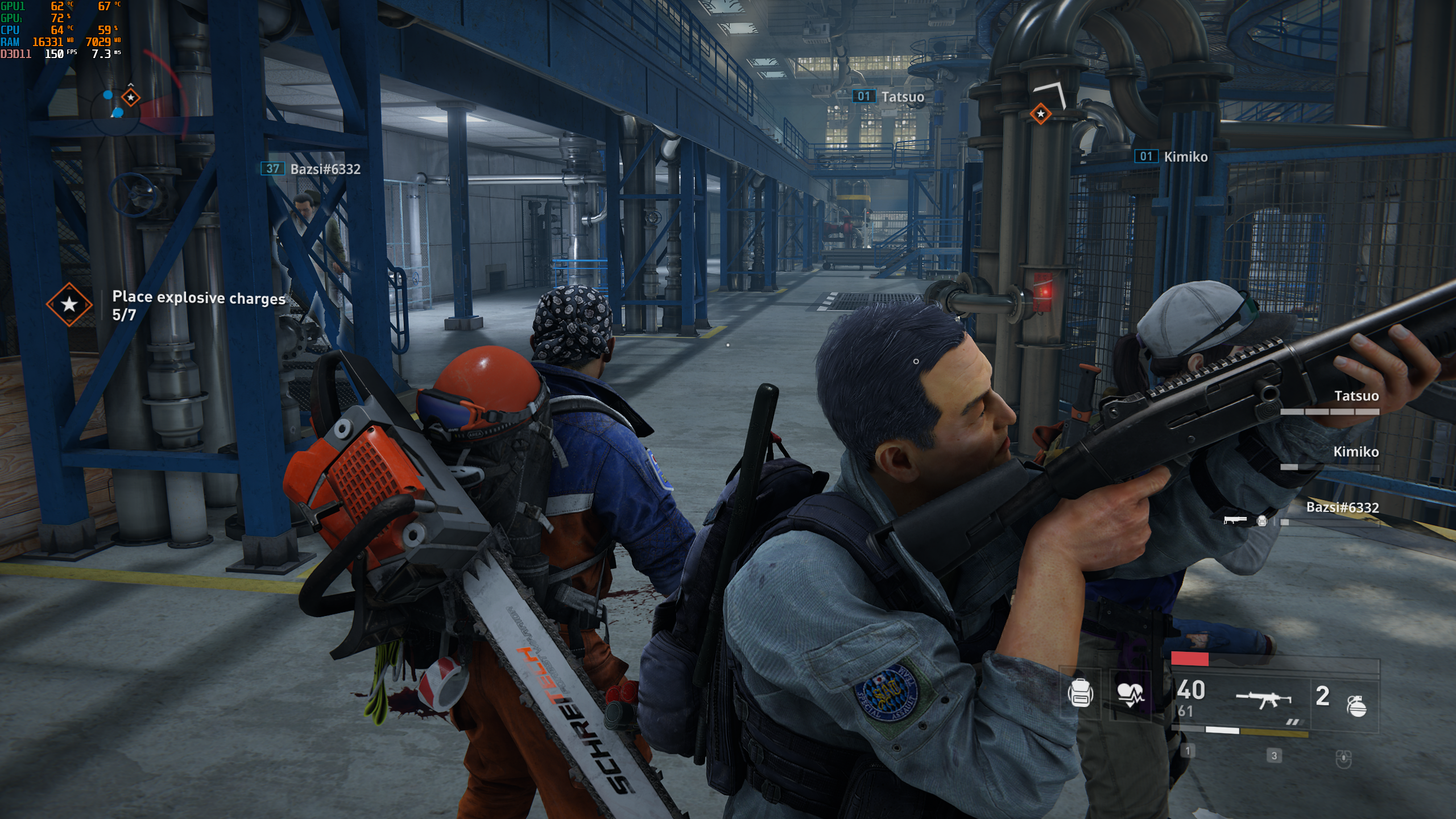

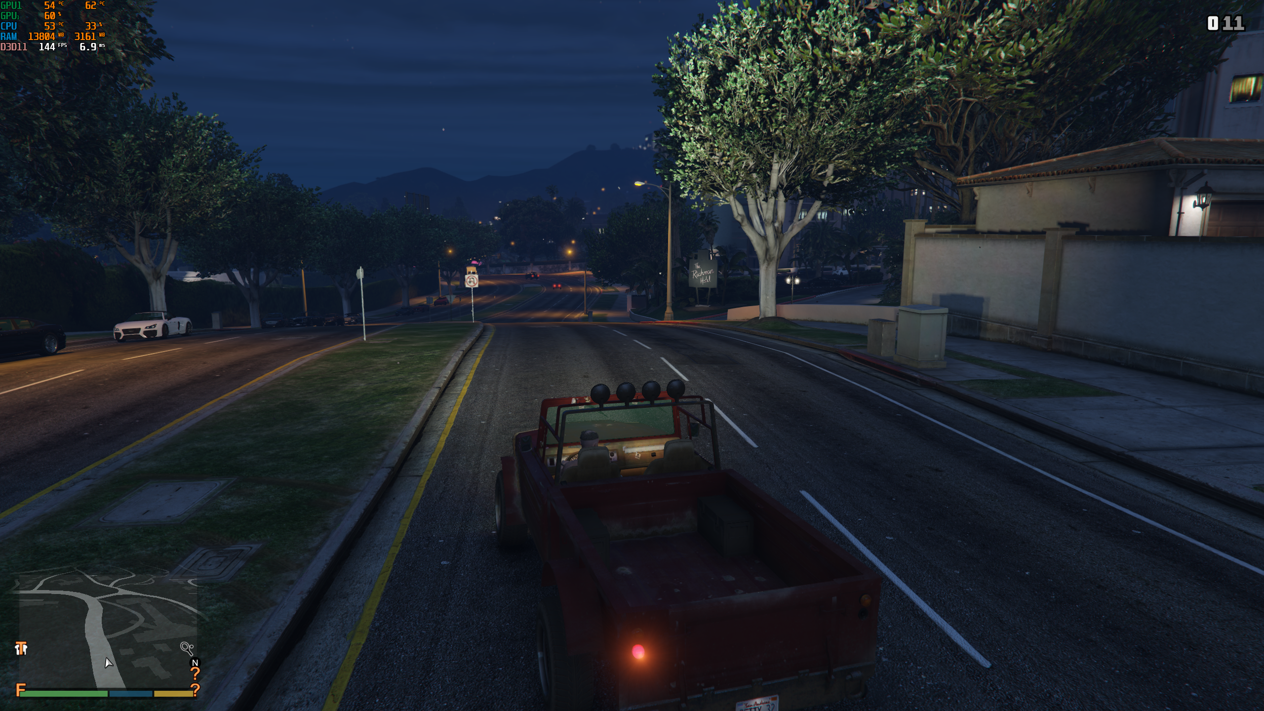

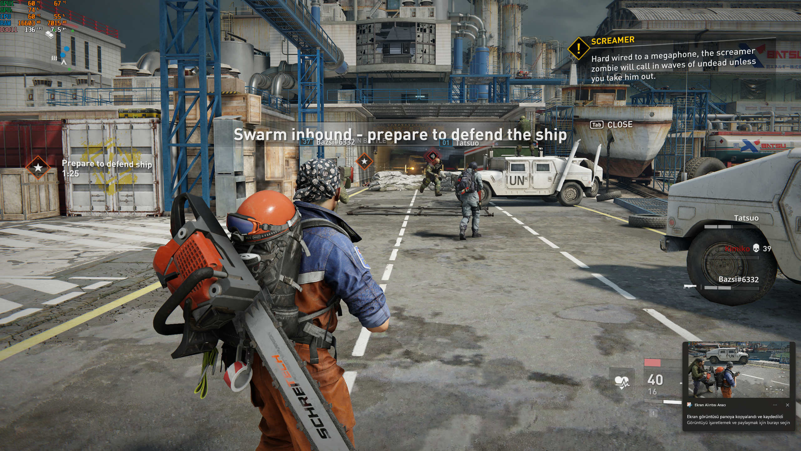

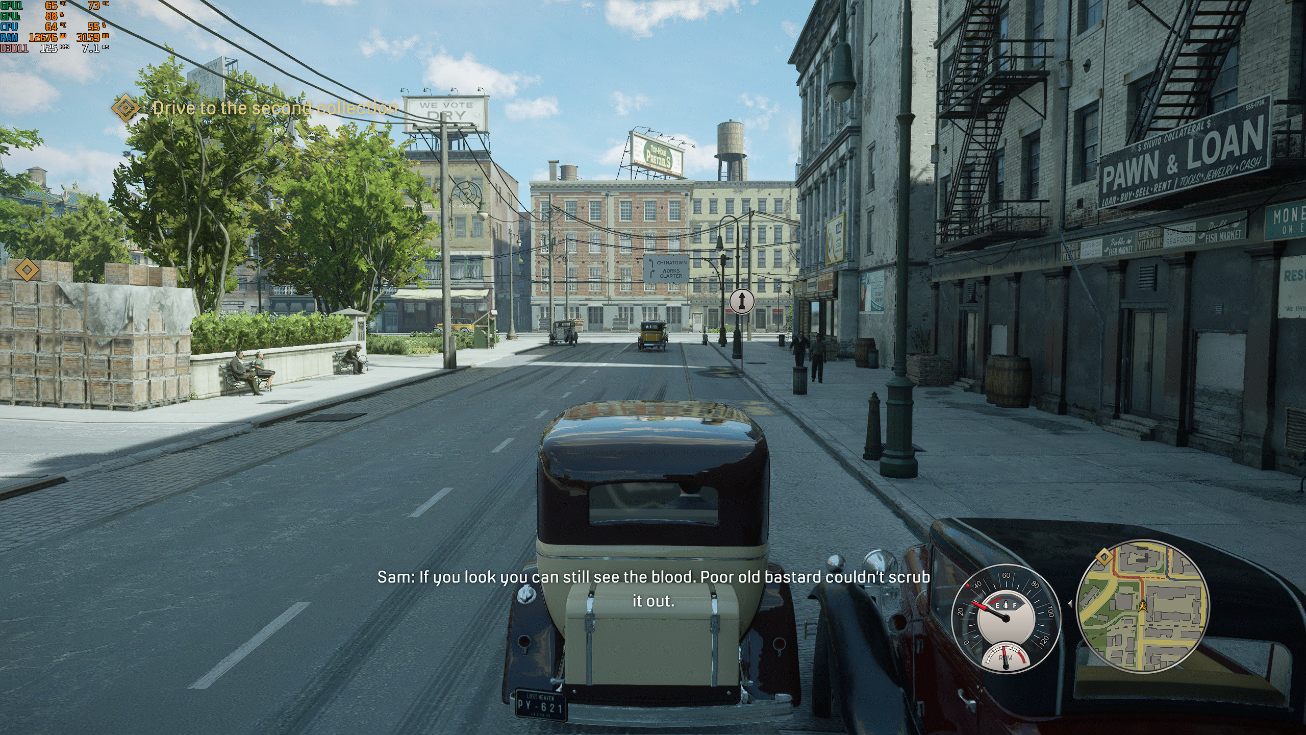

  • Arkadaşlar Çoğu oyunda Gpu 99 98 veya 90 küsürde çalışmıyor 55 65 80 sürekli dalgalanıyor sistemim Monitör 2k ekran kartı rx 6900xt işlemcim ryzen 5 7600-6 core 4.70 ghz 16 16 32 GB RAM DDR5 4800 CORSAİR ram Anakar Msı ProB650 P wifi Ve SSD Samsung 980 pro 2 tb hdd kullanmıyorum power da SX700 Silver gta 5 den örnek fotoğraflar koyacağım msa kapalı geri kalan her şey en yüksekte fps düşüyor gpu dalgalanıyor lütfen yardımcı olur musunuz ya dar boğaz mı 700w power mi yetersiz

  • Birkaç ss'de fps 144te. sanki v-sync açık oynamışsınız gibi.
  • a-f-h A kullanıcısına yanıt

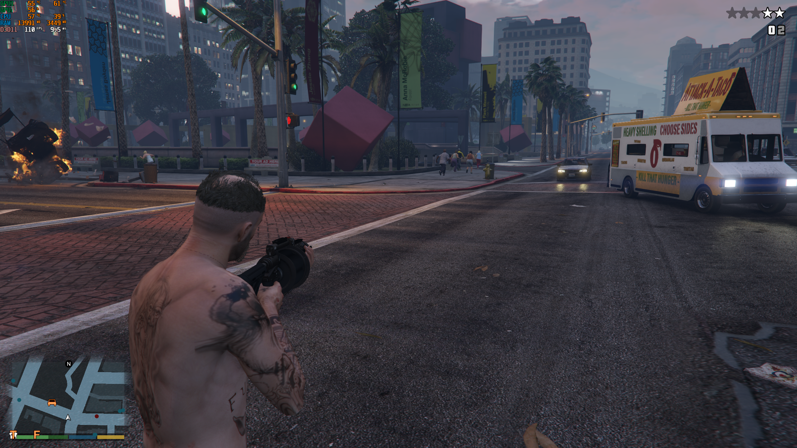

    vsync açık fakat şöyle bir sorun var vsync kapatınca gta da takılmalar oluyor gta ya özel sadece bu durum o yüzden açık yapıyorum ama genel olarak oyunlarda bu durumu yaşıyorum gpu tam yüke en max ayarlada falan biniyor bu zamanda fps düşüyor normal ayalarda neden gpu tam güce binmiyor veya fps düişüyor ?
    < Bu mesaj bu kişi tarafından değiştirildi Bahtsızbedevi01 -- 17 Aralık 2023; 23:5:25 >
  • Bahtsızbedevi01 B kullanıcısına yanıt
    Gta 5 özelinde bu oyun çok eski. Gtx680 de bile yuksek ayarlarda 1080p de 60 fps yi rahat geçiyordum. Yani bu oyun ekran kartını fazla istemiyor.
    Oyun işlemci limitli çalışıyor. Gta online oynuyorsanız daha da işlemciye bağımlı hale geliyordur. Ryzen 5 7600'e de ayıp etmissiniz. 4800 mhz nedir yahu. Bu da fps düşmesine sebep oluyor. 6000mhz cl 30 ram 3744 tl şuanda vatanda. Bu işlemciye boyle ram yakışır. Yoksa 15 20 fps kaybedersiniz tahminim. Bununla ilgili incelemeler var.
  • V-sync açıp fps limitlerseniz 2k için bile fazlasıyla yeterli bir kart, doğal olarak %99 kullanıma çıkamaz. Fps'yi belli aralıkta tuatacaksanız V-sync yerine Radeon Chill'i öneririm.
    Testlerde 6900xt için 850w psu önerilmiş. MSI afterburner gpu power ölçümü de yapıyor. Yanlış hatırlamıyorsam 250-300w'lara çıkabilmesi lazım. Kasma anlarında gpu power düşüyorsa güç yetersizliği olabilir.

    gpu düştüğü zaman w da düşüyor 170 150 250yi bılduğunda zaten 99 gpu oluyor fakat gpu düşünce dediğim gibi w de düşüyor ve mafia 1 oynuyorum şaun 99 genellikle bu oran %75 diyebilim genel olarak ama geri kalandada 75 80 a düşüyor gpu warzone de aynı sorunu yaşadım dar boğazdan korkuyorum psu da deediğğiniz gibi şüphelendiğim bir durum değişebilirim

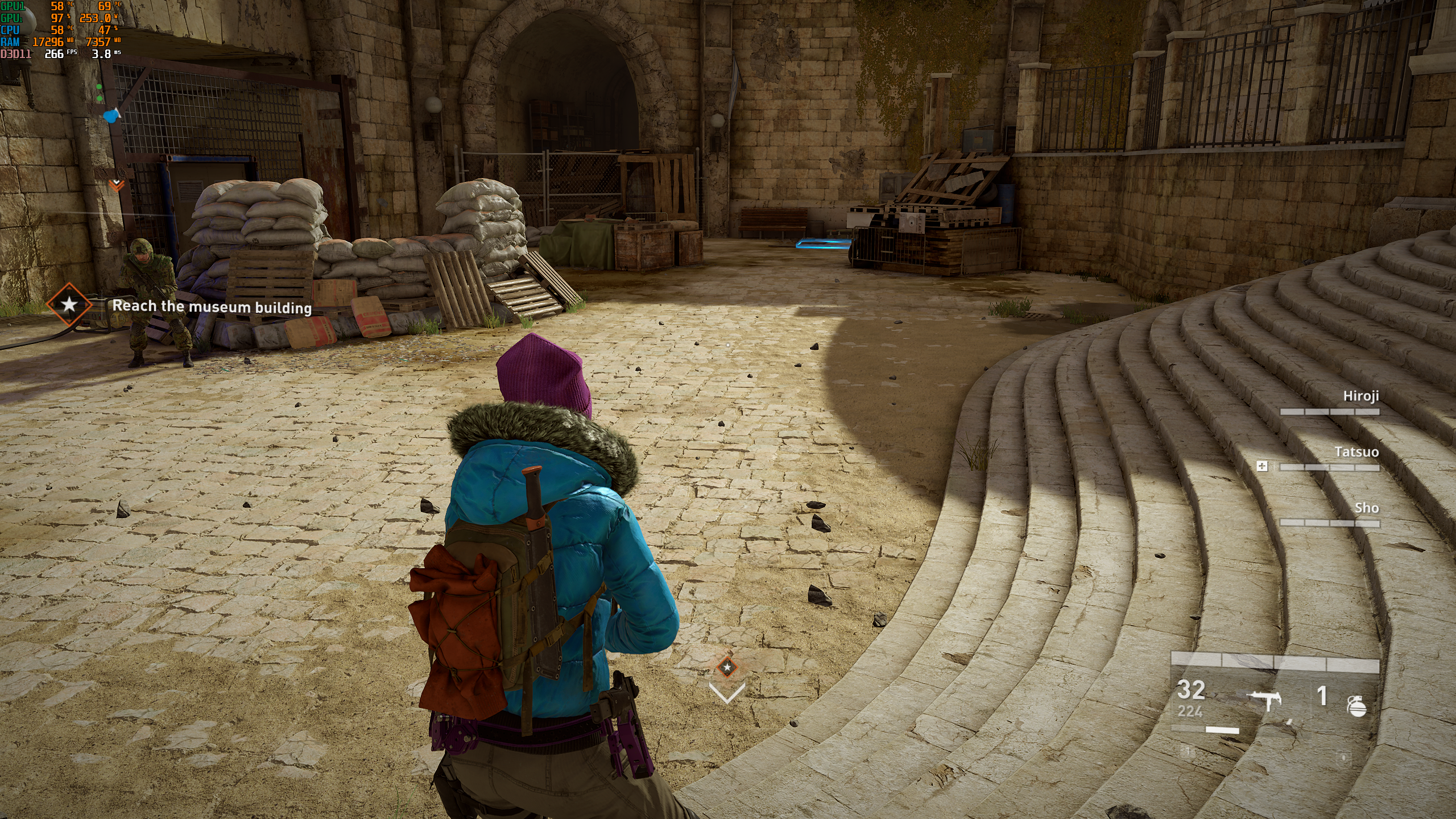

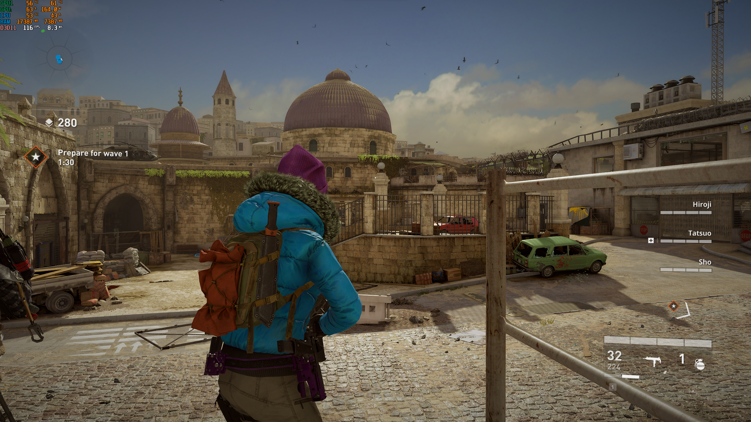

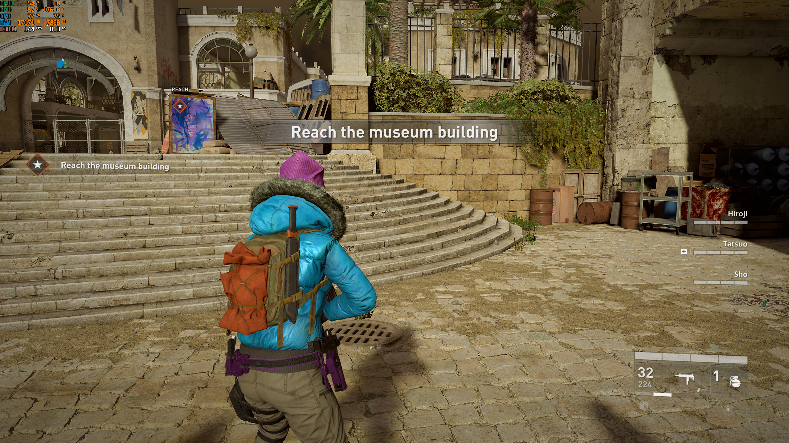

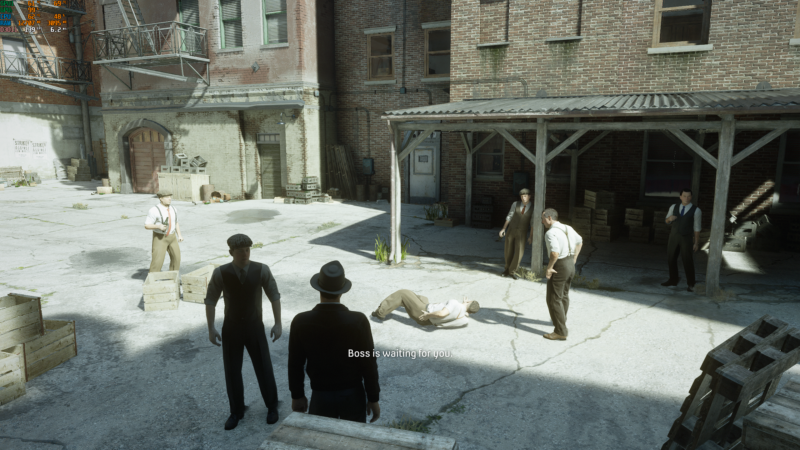

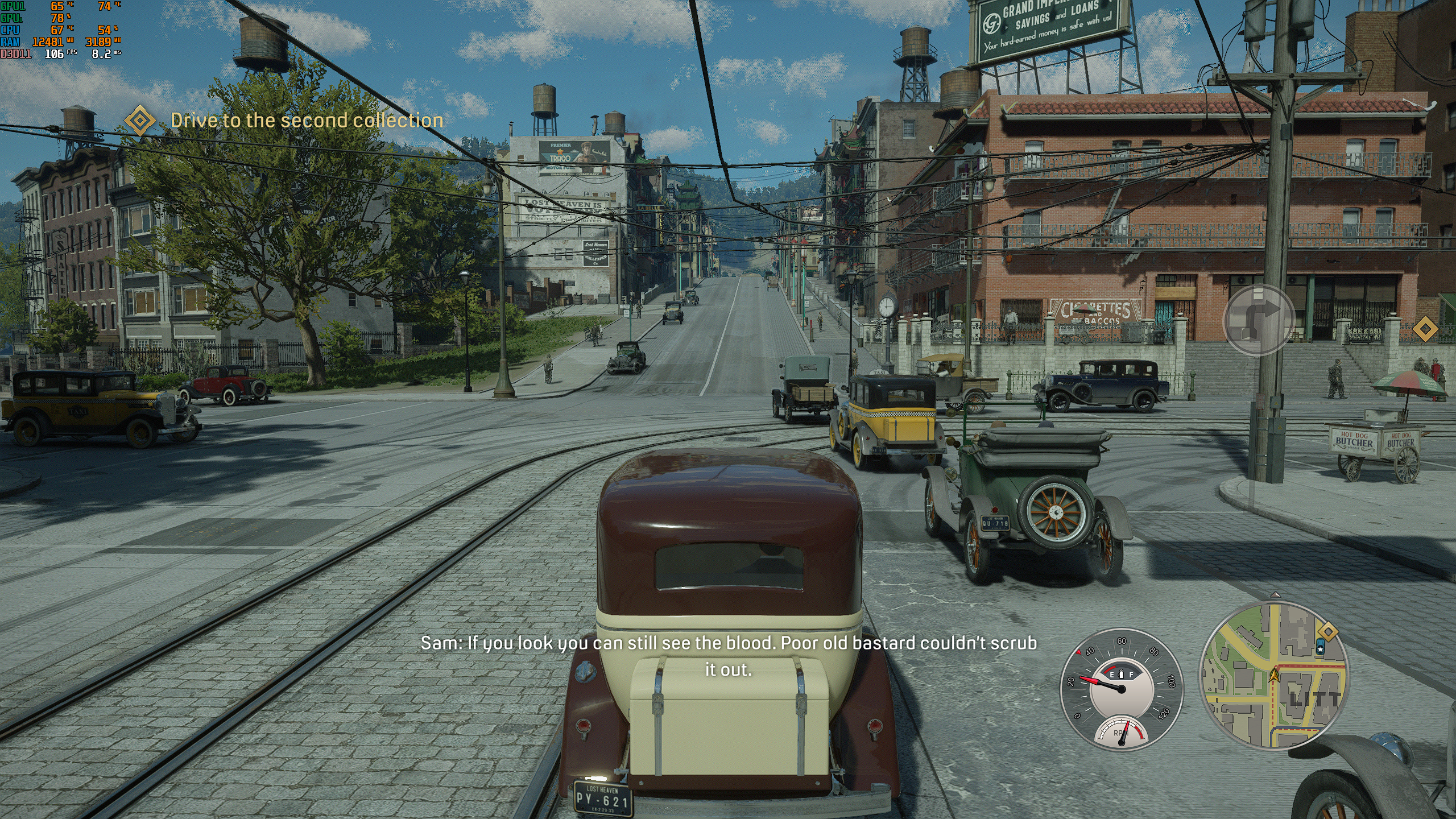

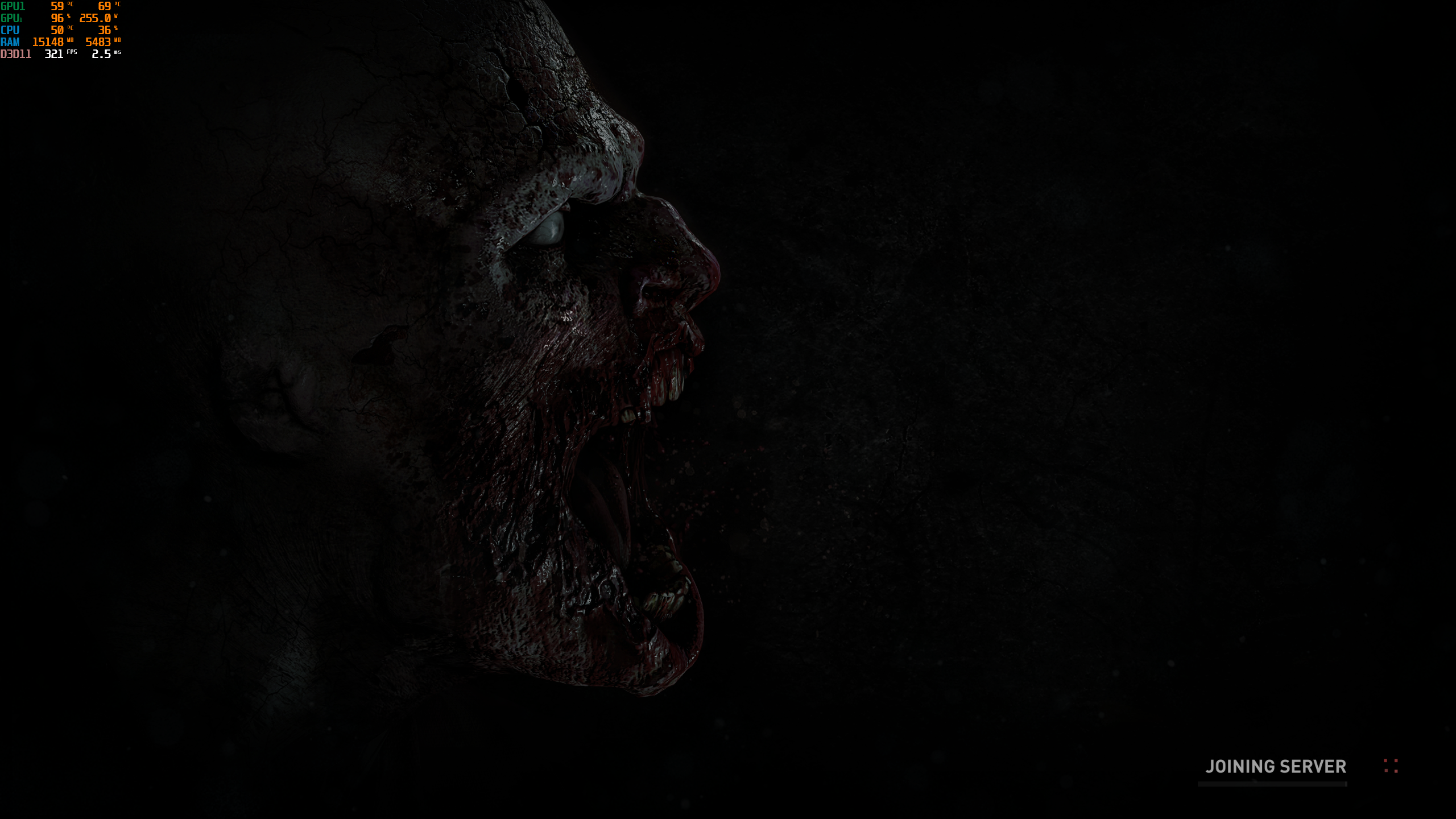

    detaylı bir kaç fotoğraf W değerinide ekledim bi bakarsanız Gpu kullanımı düşünce w değeride 140 lara kadar düşüyor

    öncelikle kardeşim yardımcı olduğun için çok teşekkür ederim bahsettiğin curve ve uv ne bilmiyorum daha detaylı açıklarsan çok sevinirim ve bir kaç farklı oyundada fotoğraf ekleyiceğim 2k en yüksek grafiklerde mafia 2 de çok fazla olmuyor az denecek kadar ama çoğu oyunda bu sorun var ve xmp açık bu arada bir kaç fotoğraf daha ekleyeceğim power değerinide ekledimonlarada bakar mısın gpu kullanımı düşünce w de 140 lara kadar düşüypr
