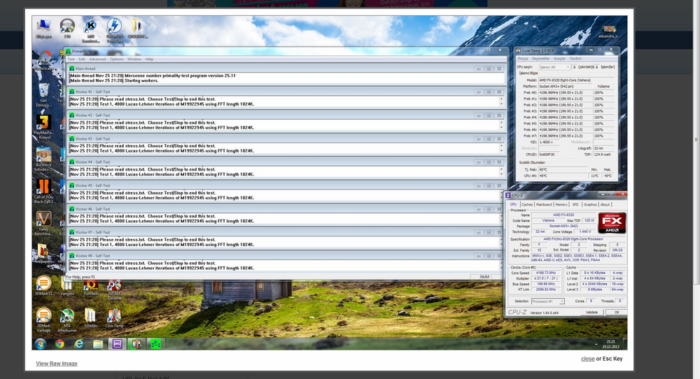

  • Usta dediğin ayarları yaptım, şu şekildeler şimdi.
    Voltajsız 4.2 ghz'da çalışıyor.
    -APM mode Disabled
    -CIE Enabled
    -Cool Quiet Enabled
    -Virtulazion Disabled
    - Load Line control muydu neydi , High
    Yaptım. Prime 95 testi yaptım yine de çarpan düşürmedi. Yani dediğiniz gibi sürekli 4.22de çalışmıyor. Ama önceki gibi de çarpan düşürmüyor. APM modeyi disabled etmek çarpan olayını çözmek için yeteri olabilir. Bunlar da ss'ler.
    -APM mode Disabled
    -CIE Enabled
    -Cool Quiet Enabled
     FX 6300 'ü   performans ve hız düşürmeden stabil,4,6 çalıştırdım.Anakart 990X evo
    Çok çok iyi olmuş. Bu iş bu kadar.
    Not: Anakart otomatik olarak az-buçuk voltaj yükseltmiş.Normaldir. Sıcaklıklar çok iyi,sorun yok.İsterseniz voltajı manuel 1,42 de bi deneyin. Şu an 1,44 gözüküyor.

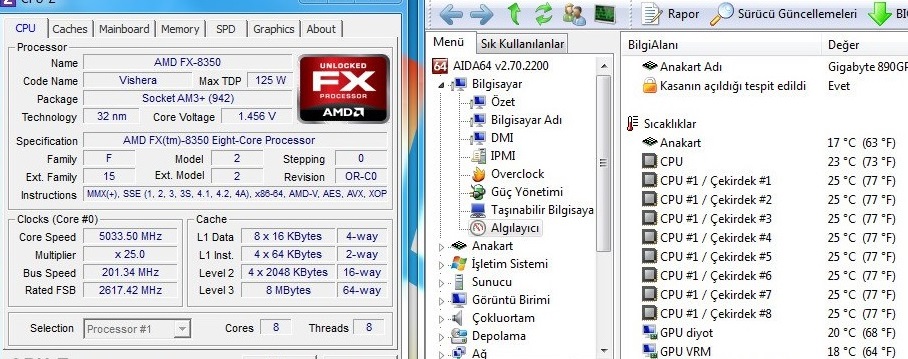

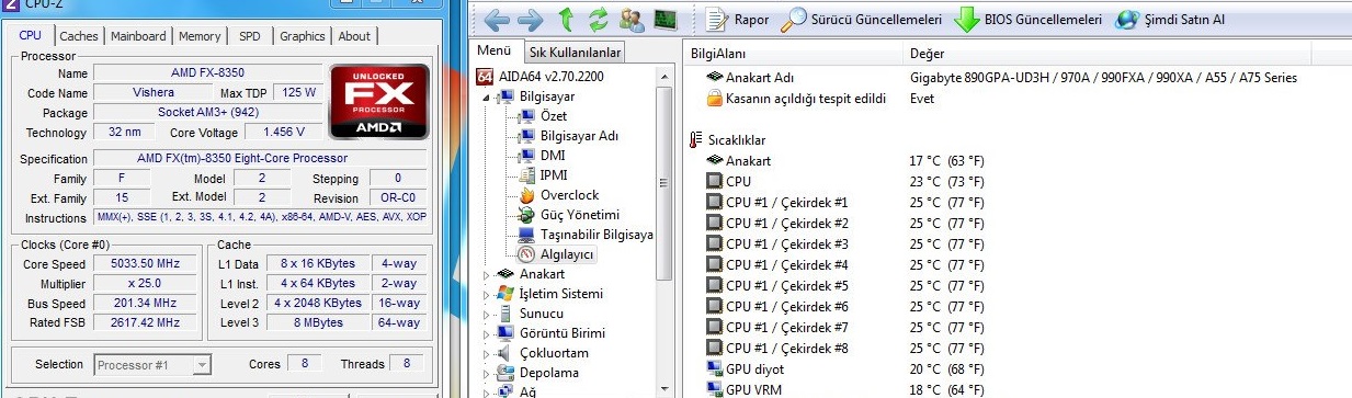

    Gıgabayte 990fx ud5 anakart var ama prime 95 testine bıraktığımda sistemi işlemci sıcaklıkları çok iyi ama kuzey köprüsü ve güney köprüsü yanıyor bu gıgabayte anakartlarda genel sorun bence boşta sorun yok
    < Bu mesaj bu kişi tarafından değiştirildi NewsTR -- 26 Kasım 2013; 10:48:46 >
    Amd FX 8350@5Ghz Sapphire 3GB HD 7950 Oc Vapor-X Gddr5 384 Bit Asus Crosshaır V Formula-Z Seageta 2tb Barracuda 64MB 7200Rpm Samsung 120gb 840 Evo GSKILL 16GB (2X8GB) DDR3 2000 Mhz FSP Aurum Pro Gold 1200w Corsair H110 Corsair 760T Asus ML238H 23" 1920 x 1080 2ms Logitech G430 7 1 Dolby Headset
  • Anakart niye 17 derece gözüküyor.
    Bi de ,25 derece cpu ,boşta çok iyi. hw monitör ile de bi bakın.
    Kasa yan kapağına köprülere üfleyecek bi fan takma ihtimali var mı.

    Herkesin Normal Vcore'si 1.375 falan iken benimkisi neden 1.400. Takoz çıktı sanırım bizim makina.
    Ayrıca dün Setup'daki normal vcore olan 1.400+ LLCalibre Highda iken 30 dk Prime sonucunda Cpuz'de voltaj kısmı 1.400 ile 1.456 arasında gidip geldi. Sıcaklık da çekirdek maks 59, işlemci de 72 derece oldu.
    hata falan vermedi.
    Daha sonra 1.400+LLCalibre Regularda iken (En düşük seviye bu sanırım) 30 dk prime'da Cpu voltaj kısmı 1.400 ile 1.440 arasında gidip geldi. Sıcaklık da çekirdek maks 55,işlemci de 64 derece oldu.
    Herhangi bir çekirdek hatası almadım. 30 dk prime stabilite için yeterli olur herhalde.
    Sonra Full Bf3 multi oynadım. Oyunda işlemci ayarları 1.400+LLC Regularda iken Cpuz'de voltaj en yüksek 1.426 olmuştu. Sanırım daha az yük bindiği için daha az voltaj dalgalandı.
    Sıcaklıklar da en fazla çekirdek 34,işlemci 47 derece oldu.
    Böylece bıraktım.
    Eğer siz de bu ayarları uygun görürseniz bu şekilde kullanmamda sıkıntı olmaz değil mi?
    Teşekkürler.
    Regular da kullan,hiç bir sorun yok.
