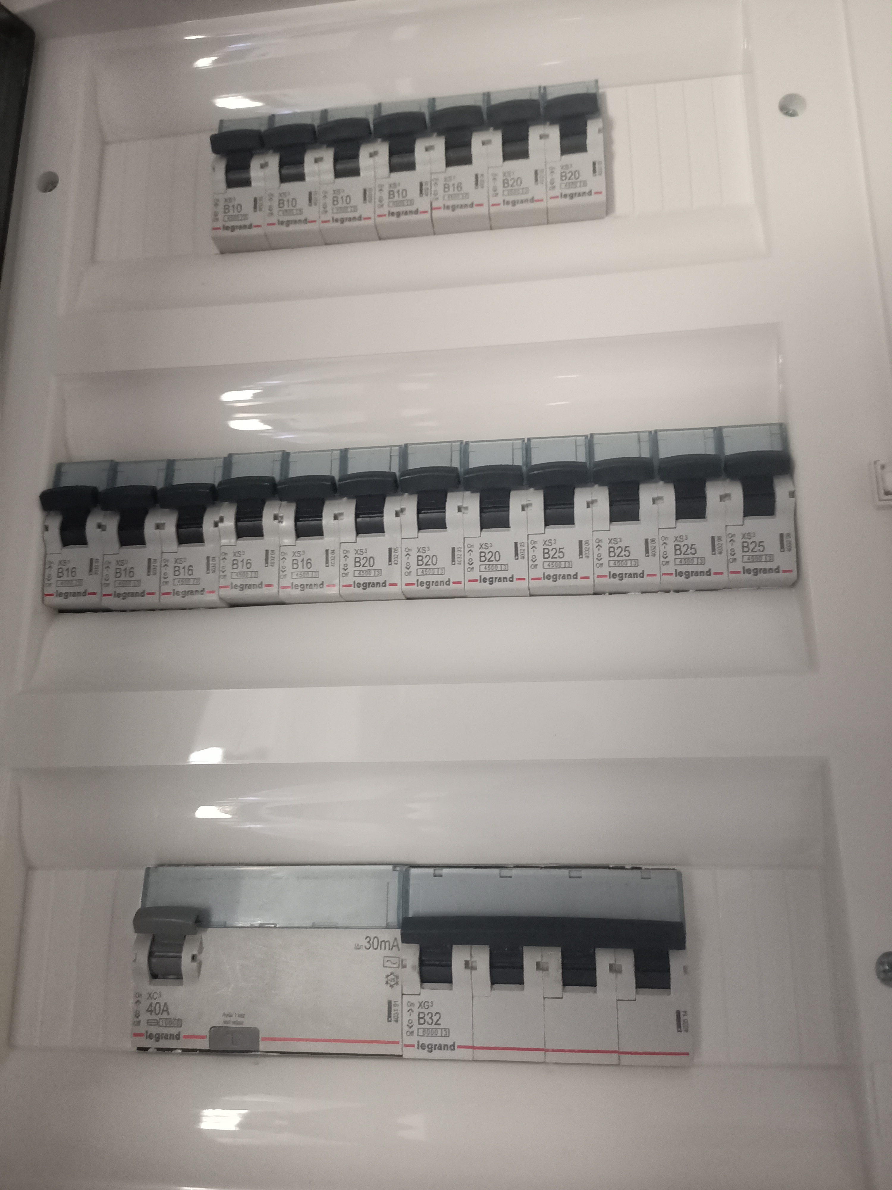

  • bende müstakil evde aynı problemi yaşıyorum.
    yazın çok kesilmiyordu ama ne zaman yağmurlar başladı hergün kesiliyor. hatta bazen ana şebekeden elektrik kesilip geri geldiğğnde de sigorta atıyor.
    bu arada ilk taşındığımızda şantiye elektriği kullanılıyordu sonra normal aboneliğe geçirtti ev sahibi bilemedim bunda sonra daha çok arttı gibi kesilmeler
    hem bahçenin dışında hem de evin içerisinde kar var resimleri şu şekilde
    bu evin içi

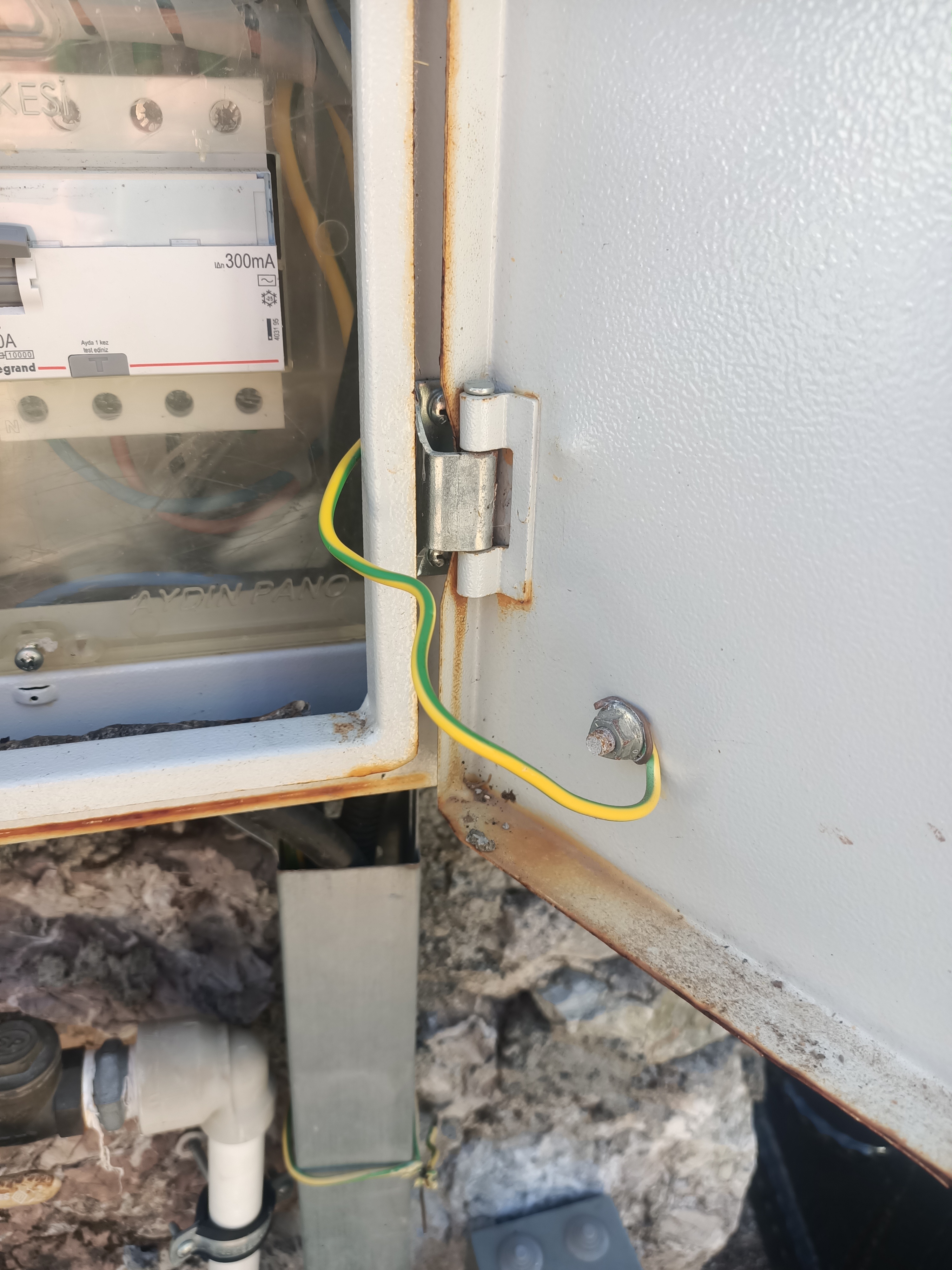

     Evdeki kaçak akım rölesi durmadan atıyor
    bu da dış kısım zaten hep buradaki kar atıyor.hatta gece uyurken hiçbirşey çalışmıyorken bile atıyor.
    birde sigortanın metal kapak kısmına da böyle bir kablo bağlı topraklama için mi anlamadım

  • Dışarıda 60-70 watt kadar büyük bir kaçak olursa atar o dışarıdaki ve atıyor da, elektrikçi çağırmanız lazım.
    Evdeki kaçak rölesinden 10 kat daha zor atmasına rağmen atıyor, miktarı anla.

    Yanlız, o dışardaki röle, bir çarpılma durumunda elektriği kesmez, o öyle kalırsa tehlikedesin.
