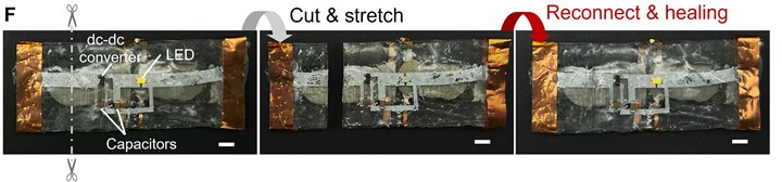

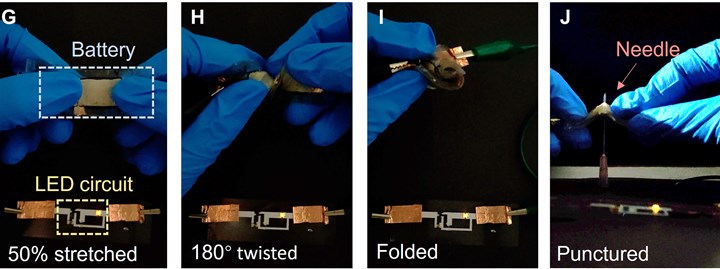

    Yapılan testlerde yumuşak, jelimsi batarya, çeşitli fiziksel hasarlara karşı olağanüstü bir dayanıklılık sergiledi. Büküldü, 180 derece döndürüldü, iğneyle delindi ve hatta jiletle kesildi – tüm bu işlemler sonrasında bile LED ışıkları çalıştırmaya devam etti. En dikkat çekici özelliklerinden biri ise kendini onarabilmesi: İkiye kesilen batarya, birleştirilip fırında hafifçe ısıtıldığında kapasitesinin yüzde 90’ına kadar geri dönebiliyor.
