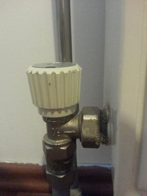

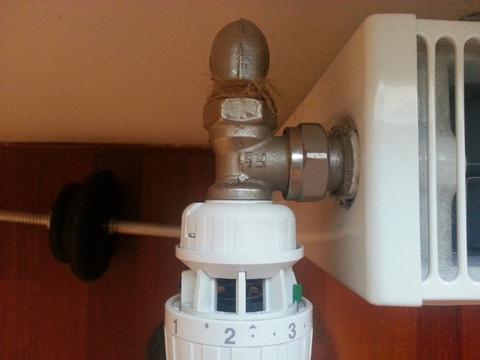

  • hocam dün banyodaki peteğin tıpasını açıp suyu boşalttım(bu arada aldığım hortum baya işe yaradı şu çamaşır bulaşık makinesine takılanlardan).sonra suyu tekrar doldurdum.çalıştırdım ama son petek hiç ısınmıyor hocam.resimleri atıyorum.ters bağlantı olup olmadığını soyleyebilirmisin?

    petekte termostatik vana var. o sıkışmış olabilir başlık kısmını sökün ortasında pim var ona bastırın

    Ters bağlantı olup olmadığı resimden anlaşılmaz, bu arada sizin tesisat mobil sistem mi?

  • termostatik vanadaki pime bastırdım ama olmadı ısınmadı yine.

  • Hocam son kez bu son petekten hava aliyim dedim.diger petekler kapali sadece kollektorden bu petek acik ilk once alttaki yani ustteki yanmayinca bende kapttim.yani ters bapgalnmis oluyor sanirimmkendim baglayabikirmiyim hocam
  • azazel_666 A kullanıcısına yanıt
    Anladığım kadar ile önce alt vana ısınıyor bu durumda ters bağlantı var. Boruların yerlerini değiştirmeniz gerekiyor, bu tarz işler elinizden geliyorsa kendiniz yapabilirsiniz.

  • hocam 15 dakka sonunda alt taraf biraz ısındı üst taraf ısınmadı.borular derken hocam kastettiğiniz ınce uzun boru var üst tarafta onumu kastediyorsunuz?
