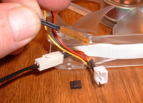

    bende sensörü kısa devre yaparak full'de dönmesini sağlamayı duydum.Full döndükten sonrada bir fan kontrol ile ayar yapabiliyormuşuz.O sensörün uçlarını saç teli kalınlığında olan telle birbirine bağlayarakta kısa devre yapılabilinirmiş diye duydum.Fakat ben de nasıl olacak onu bir resimle görsem iyi olurdu.Fan kontrolle o fanı 1200rpm'e ayarlarsam hem 60cfm gibi bir değer verir heralde ve ses seviyeside 24dba olur heralde.Bende akasanın 9.2cm fanı var 26dba ses duyulmuyor bir metreden.Ama işte 12cm olunca ve 54cfm üzeri olunca durum değişebilir diye tereddütteyim.Akasa auto kontrollünün dışında sessiz diyebileceğiniz (1 m mesafeden duymak zor olan) fan ne olur.Benim seçtiklerimi ön planda tutarak.

    açık mavi o gördüğünüz parcanın uçlarını tel yardımı ile kısa devre yapın sorun çözülecektir

    böyle . Kısa devre yaptırırken o yeşil şeyi kırmamak gerekli heralde.Onun dışında görünen teli birbirine mi değdirecez yoksa o yeşil şeyi pense ile sıkıştırmalımıyız.

  • Termal sesörün bacaklarına tel dola (bir kablonun içindeki çoklu tellerden birini) tamam
    Orjinalden alıntı: krm-iks
    yani bacağın birine diğerine değecek kadar tel dolayarak temas sağlamak yeterli olur mu?
  • evet çok olmamak kaydı ile teması sağlayın, hatta artan fazlalığı makas ile kesin.
    Teması sağladıkdan sonra yekrar resim eklerseniz, işlemin doğruluğu açısından faydalı olur
