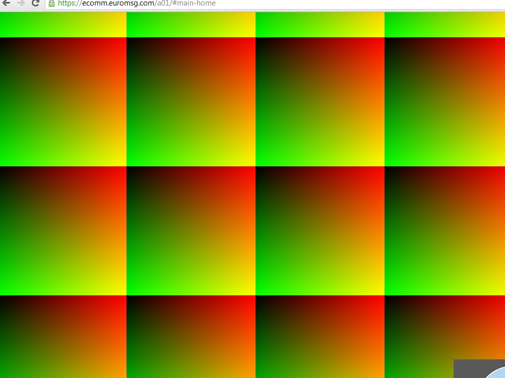

  • Selamlar,
    Bende geçen ay media market kampanyasından packard bell laptop aldım...
    Yukarıda belirtilen konu bendede var ancak farkı şu...
    Sadece browserlarda başıma geliyor..
    Örneğin chromeda açık olan 4-5 sekme var. 1 sekmeden diğer bir sekmeye geçtiğimde nadir olarak ekranda yeşil kırmızı kareler olusuyor.
    Karelerin olduğu ekrana bir kez fare ile tıkladığımda kareler gidiyor normal görünüme geçiyor.
    Alalı 1 ay oldu ve bu görüntüyü 6-7 kere gördüm. Yeni pcde olduğu için mide bulandırıcı bir durum...
    Ekran kartındamı bir sorun vardır sizce yoksa başka bir şeymidir?
    Ekran kartı nvidia 610M
    Cevaplarınız için şimdiden teşekürrler...
  • Bügün yine oldu hemen bi print screen alıp buraya yükledim...
     Ekranda Anlaşılamayan Yeşil Çizgi ve Kareler [ ÇÖZÜLDÜ ]
    Orijinalden alıntı: zerotolerance
    BU konu defalarca açıldı. Choreme ile ilgili bir sorun. kafaya takmayın sayfayı 2-3 kere yenileyin düzelir.
