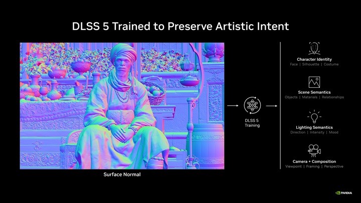

    DLSS 5’in en önemli güvenlik mekanizmalarından biri burada devreye giriyor. Nvidia modeli, görüntünün üzerine ışıklandırma ve materyal tepkileri ekleyebilecek şekilde eğitirken alttaki geometriye dokunamayacak şekilde tasarlamış.
    DLSS 5 nedir? Bir devrim mi yaratacak? İşte tüm teknik detaylar
    Bu, karakterlerin silüetlerinin, yüzeylerin ve sanatçıların oluşturduğu temel şekillerin değiştirilmediği anlamına geliyor. Bu da birçoğunun -daha önceki yazımda değindiğim gibi- duyduğu endişeyi gideriyor.
    Modelin eğitiminde render edilmiş kare, yansıma oranı ve hareket vektörleri gibi farklı bilgiler kullanılıyor. Bu eğitim süreci karakter kimliği, sahne semantiği, ışıklandırmanın yönü ve yoğunluğu ile kamera ve kompozisyon gibi dört temel alanı korumaya odaklanıyor.
    Ancak burada önemli bir ayrıntı var. Bu verilerin tamamı çalışma sırasında modele gönderilmiyor. Bunlar eğitim aşamasında kullanılıyor. DLSS 5 gerçek zamanlı çalışırken yalnızca oyunun oluşturduğu görüntü karesini ve hareket vektörlerini alıyor.
    Bu yönüyle DLSS 5, diğer DLSS teknolojilerinden ciddi biçimde ayrılıyor. Ray Reconstruction çok sayıda motor içi veriye ihtiyaç duyarken Super Resolution renk, derinlik ve hareket vektörleriyle çalışıyor. DLSS 5 ise ekran üzerinde görülen görüntü ve hareket vektörleriyle yetiniyor.

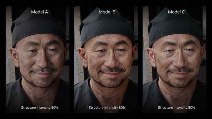

    Üç farklı model ile geliyor
    Her ne kadar DLSS 5 dediğimiz akla sadece bir model gelse de durum aslında farklı ağırlıklarla eğitilmiş Model A, Model B ve Model C olmak üzere üç ayrı model bulunuyor. Geliştiriciler iç mekanlarda bir model, dış mekanlarda başka bir model, ara sahnelerde farklı bir model kullanılabiliyor.
    Modellerin görsel sonuçları birbirinden farklı olsa da farkların belirgin ama düşük (özellikle göz çevresindeki cilt yapısı ve alındaki dokuda) olduğu belirtiliyor. Nvidia ayrıca A, B ve C modelleri arasında performans farkı bulunmadığını da söylüyor.

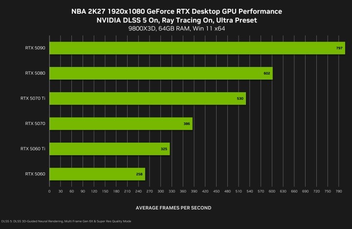

    Ancak çok ciddi bir performans sorunu da yaşandı. DLSS 5’in modeli FP8 kullanıyor ancak Ampere (RTX 30) doğal FP8 desteğine sahip değil. Haliyle bir karenin oluşturulması bile saniyeler alacak seviyelere gelebiliyor. Topluluk daha sonra FP8 yerine FP16 kullanan ve Turing, Ampere ve Ada için derlenen sürümler hazırladı. Bu sayede FP8 donanımı bulunmayan eski kartlarda performans yeniden kullanılabilir seviyelere geldi. Testlerde 2019 tarihli RTX 2060 üzerinde bile DLSS 5 çalıştırıldı. Bu, teoride DLSS 5’in daha eski Nvidia nesillerine gelebileceği ancak Nvidia’nın en azından şimdilik böyle bir planı olmadığını gösteriyor.
    Çünkü Nvidia’nın verdiği bilgiye göre teknolojinin etkinleştirilmesi RTX 50 serisinde ortalama yüzde 50 ila 60 civarında performans kaybı oluşturuyor. Başka bir ifadeyle DLSS 5 açıldığında ham kare hızının yaklaşık yarısı kaybediliyor.
    Bu nedenle Nvidia’nın gösterdiği yüksek FPS değerlerine bakarken kullanılan diğer DLSS teknolojilerini de hesaba katmak gerekiyor.
    Örneğin RTX 5090'ın NBA 2K27'de 4K çözünürlükte 370 FPS gösterdiği senaryoda bu karelerin çok büyük bir kısmı gerçek anlamda GPU tarafından render edilmiyor. Multi Frame Generation 6X (Çoklu Kare Üretimi) nedeniyle her altı karenin beşi yapay olarak oluşturuluyor. Bu durumda gerçek render edilen kare sayısı yaklaşık 62 FPS seviyesinde.
    Üstelik 4K testinde Super Resolution Performance modu kullanılıyor. Yani oyun görüntüyü önce 1920 x 1080 çözünürlükte oluşturuyor ve bunu 3840 x 2160'a yükseltiyor. 1440p ve 1080p testlerinde ise Quality modu kullanılmış.
    Test sistemi ise Ryzen 7 9800X3D işlemci, RTX 5090 64 GB RAM ve Windows 11 x64 işletim sisteminden oluşuyor.
    Ek olarak Nvidia, DLSS 5’i teknolojinin ilk haline göre beş kat hızlandırdığının da altını çiziyor. Nvidia’ya göre Gamescom'da gösterilen son model, GTC'de tanıtılan ilk sürüme kıyasla daha küçük, daha hızlı, daha gerçekçi ve daha kontrollü. Ancak henüz NVFP4 kuantizasyon kullanılmıyor. Nvidia’nın verdiği "henüz” cevabı, gelecekte performans konusunda yeni kazanımların mümkün olabileceğine işaret ediyor.
