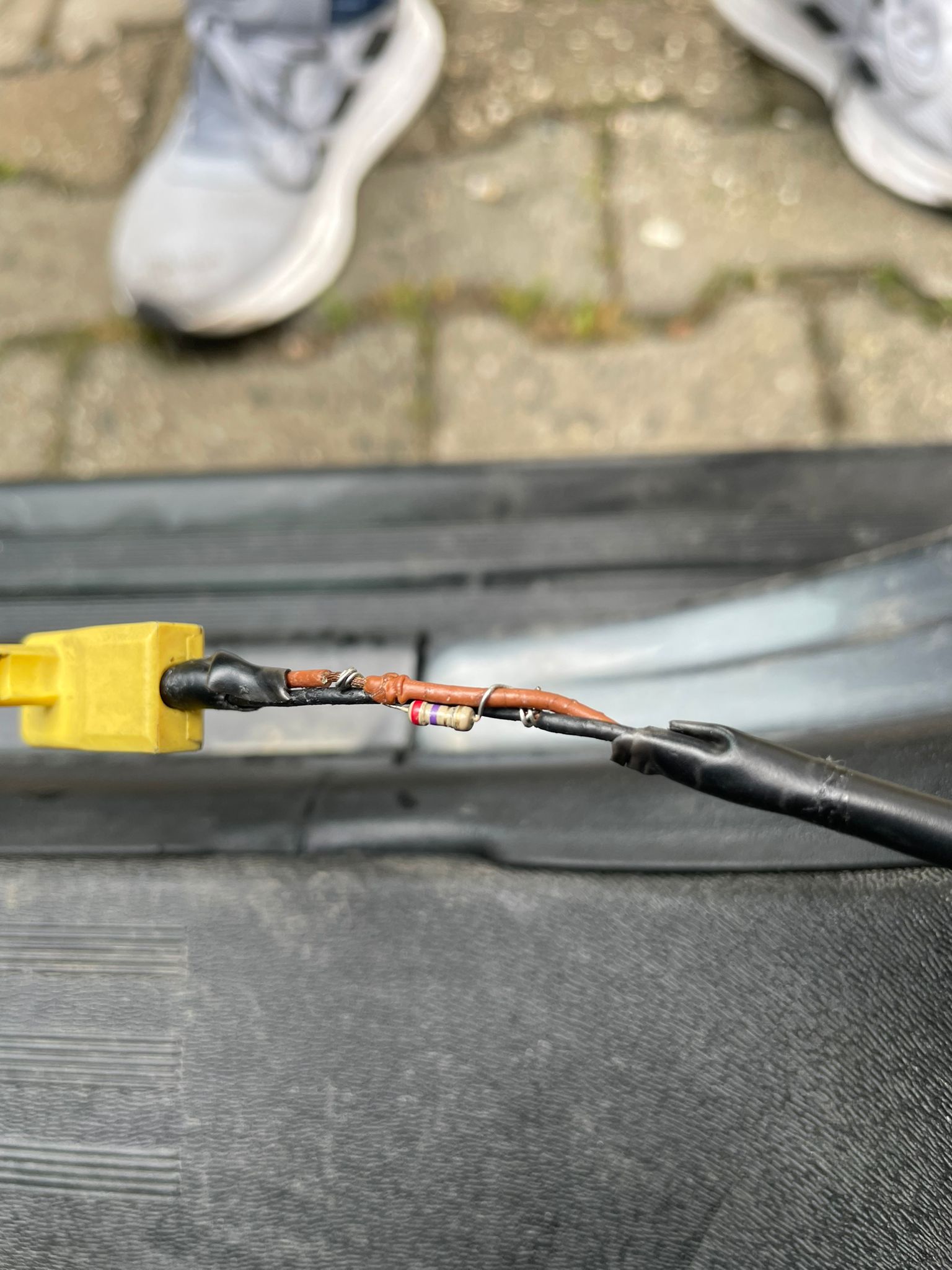

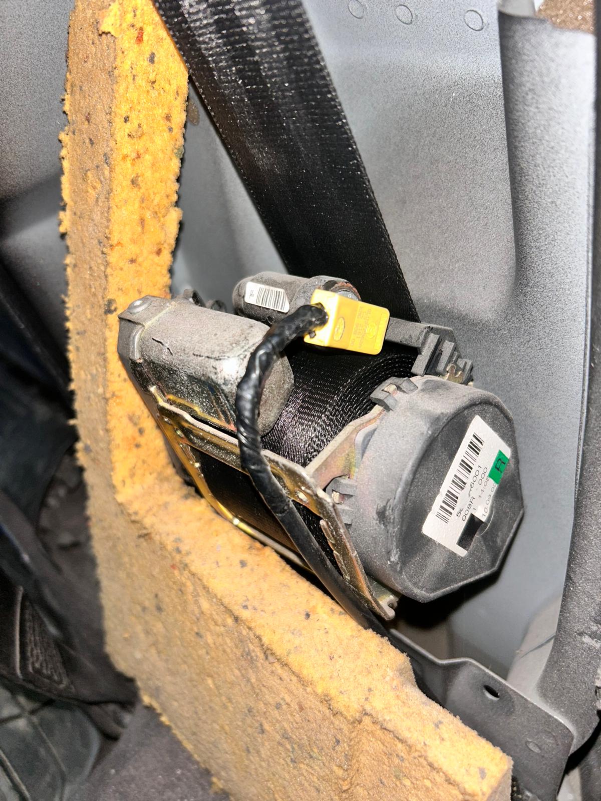

    17.05.2025 tarihinde sağ arka hoparlör, yapıştırıcsından kaynaklı düşünce o döşeme plastiğini müdahale etmek maksatlı söktüm ve sağ ön yolcu kemerinin soketinin takılı olmadığını, sokete kadar kablonun bir kısmının bantlı olduğunu ve bantı açınca da direnç atıldığını gördüm. Durumu ekspertiz firmasına bildirdim onlarda aracı bayilerine götürmemi istediler ve tekrar incelemeye aldılar. İnceleme sonucu airbaglerin sağlam olduğunu hatta kemerinde patlamadığını ama kemerin muhtemelen elektronik bir arıza verdiğini bu sebeple önceki sahibinin tamir yapmak yerine direnç attırdığını düşündüklerini söylediler. Bunu tamir ettireceklerini ancak ücretini yarı yarıya karşılamamız gerekitğini söylüyorlar. Ekspertiz firmasının sahibi bayisinin o döşeme plastiği zarar göreceğinden dolayı orayı açmak istemediğini çünkü müşterilerin arabaya zarar verdiniz ben almaktan vazgeçtim vs dediklerini söyleyip bayisine hak veriyor. Bayi kemerin en önemli kısmını kontrol etmeden kemer çalışıyoru işaretliyor. Ayrıca araç eski olduğu için airbaglerin sağlam ama patlamama olasılığı %50 yani kemerin sağlam olsa bile bu çok bir şey değiştirmeyecek tarzı konuşuyor.

    Avukat arkadaşla görüşme halindeyiz, bir başka avukat arkadaşım da bu davaların sulh hukuktan açıldığını ve duruşmasız bilirkişiyle hızlıca yapıldığını söyledi. Bu firma emniyet kemeri dirençle kandırılmış sözüyle meşhur olmuş firma şimdi bakmadıkları kemere ok yazıp işlerine geldiği gibi davranmaları hatta firma sahibinin bana araba zaten eski kemer sağlam olsa bile airbaglerin çalışma ihtimali %50 şeklinde konuşması iyice sinir etti. Muhtemelen dava açacağım.

    Bunu sorup onay almaları gerekir ya da burayı açmıyoruz bu yüzden kemere bakılmadı denilerek o kısmın boş bırakılması gerekir. Adamlar bakmadıkları kemere tamam çalışıyor yazıyorlar ben fark edince de tamam yarı yarıya yapalım diyorlar ben dirençli kemeri görsem muhtemelen aracı almayacaktım veya iyi bir indirim alıp o şekilde aracı alacaktım. Ayrıca kapı sökmüyorlar kapının iç döşeme plastiğini sökmeleri gerekiyordu.

    Aslında doğru söylüyorsunuz bir şekilde direnç başka yerlerede atılabilir yapmak isteyen bir şekilde yapar ama Youtube'da her firmaya sallayıp kendileri kontrol etmedikleri kemere çalışıyor yazmaları bana saçma geliyor.
    Bant yapıştırılma notunu şoför tarafındaki tokanın koltuk öne katlanıp tekrar geri yatırıldığında kol dayama arasına sıkıştığı için plastiği çatlamış ve bant ile yapıştırılmış bu notu ona yazmışlar. Soketi takılı olmayan bir kemere sadece bantla yapıştırılmış diye not düşmezler.

  • Hocam normalde, en azından gördüğümüz kadarıyla her ekspertize gelen aracın trim plastikleri sökülmez. Hele ki görece eski ve zor araçlarda. Eğer airbag tarihlerinin tutmaması, puntalarda eksiklik veya işlem olması vs. gibi şüpheli bir şey varsa sökerler. Sizde de tahmin ediyorum, airbag tarihi tuttuğu için bakmaya gerek duymamışlar.
    Sizin en azından yapabileceğiniz aracın kaza durumunu tespit etmek olabilir. Kapı fitillerimi söküp puntalarda eksiklik veya yamukluk var mı ona bakabilirsiniz, varsa tavan airbagini kontrol edebilirsiniz, koltuk airbagi varsa koltuğun dikişlerinin tutarlılığını ve yönlerine bakabilirsiniz. Ben olsam sosyal medyada bu işi iyi yaptığı bilinen bir ekspertize götürüp kontrol etmelerini isterdim.

    Hocam doğru, özellikle eski araçlarda trim hatta herhangi bir plastik parça sökmek takmak sorun oluyor çünkü elinde kalıyor ama sökülüp bakılmayan şeye ok yazmaları çok saçma. Airbaglere iki şubeleri baktı sorun yok dediler zaten göğüs gayet düzgün düzeltme vs olsa illaki göze çarpar ben perdeden şüpheleniyordum ama onun da sağlam olduğunu söylüyorlar. Bu ekspertiz firması aslında sosyal medyanın en meşhuru. Hatta bu sorundan satıcıya da bahsettiğimde böyle bir sorundan haberinin olmadığını (ki muhtemelen doğru söylüyor çünkü araç hakkında neredeyse hiçbir bilgileri yoktu muhtemelen birisinin borcuna karşılık vs alınmış olabilir ben aracı tamamen o meşhur ekspertiz firmasının raporuna göre aldım) hatta o eksper firmasını sen seçtin biz oraya zaten araç göndermiyorduk diyor.

    Muhtemelen dediğim sebepten ötürü tamam yazdılar rapora. Aslında perde havayastığını kontrol etmek daha kolay, fitilleri çıkartıp sağ-sol farkına bakabilirsiniz. Ha yok gerçekten de dedikleri gibiyse o zaman yarı-yarıya fena bir teklif sayılmaz.

    Zaten kemerlere tamam yazmalarının tek mantıklı sebebi sizin dediğiniz olay, tüm airbagler orijinal bu durumda kemerlerde tamamdır.
