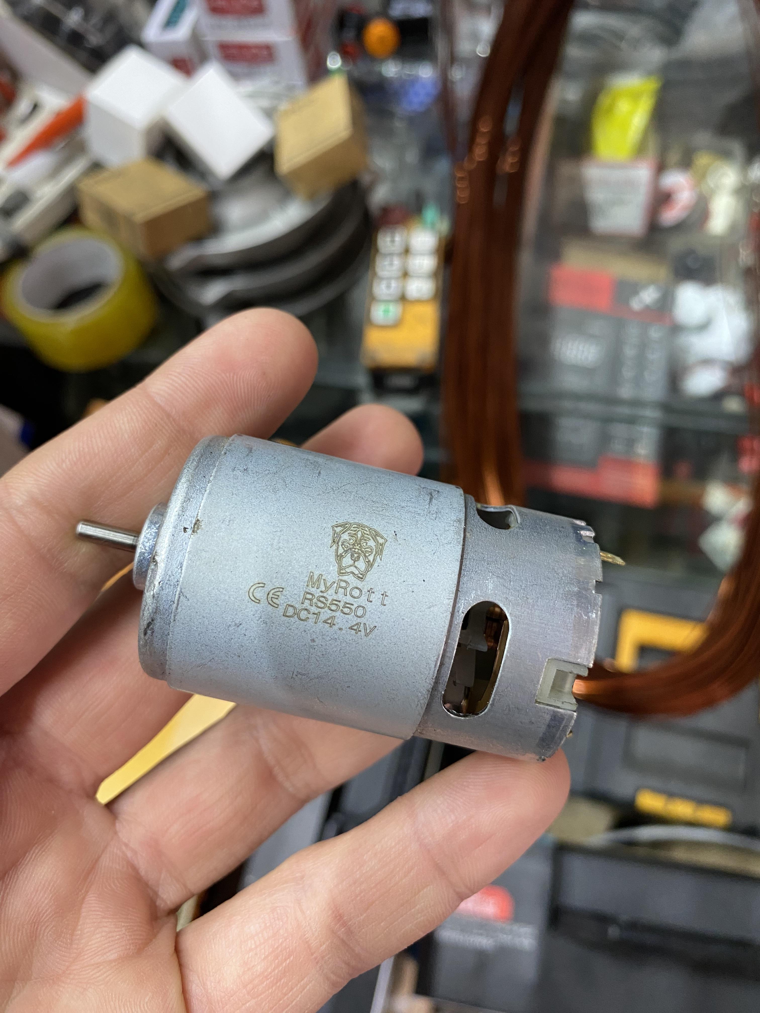

    iyi günler herkese. benim fotoğraftaki motoru pedalla çevirebilmek için miline dişli takmam gerekli ama hiçbiryerde uygun dişli bulamadim 3d bastirmak şuan mantıklı gibi ama varsa aklında çevrebilmek için başka fikri olan alabilirim.Çok teşekkür ediyorum.

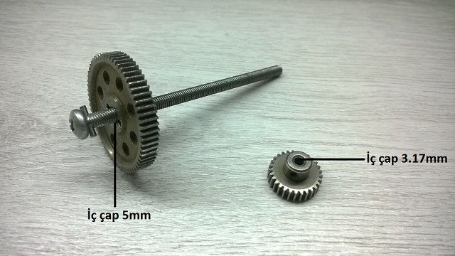

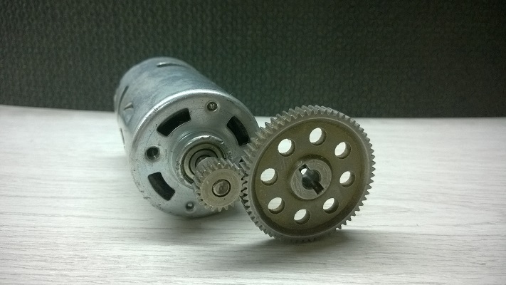

    Plastik dişliler 1 günde erir gider. Hele 3d baskılar ilk döndürmede dağılır. Aliexpress'e ''64t+21t'' yazınca çıkar. Küçük dişli iç çapını 3.17mm seçmeniz gerekir. Sizdeki motorun ölçüsü o. Büyük dişli iç çapı zaten standart, 5mm olur.

    Zincirle çevirmeye uygundur. Uygun olmadığını nasıl bir deneme sonucu tespit ettiniz ? Bisiklet dişlileri iç çapı zaten 5mm'dir. Bu dişlinin de iç çapı 5mm. Bir mil geçirilerek büyük tork veya hız elde edilebiliyor. Ben hep öyle yapıyorum. Bu metal, carbon çeliği diye yazıyor. Tornacıya götürün daha kapıdan çevirir sizi. İşlenmiyor, çok sert. Ama yine de sizdeki motor bu dişliyi kırabiliyor. Siz 3d olmaz mı diyorsunuz. Naylon o biliyorsunuz değil mi ? Hazır sistem arıyorsunuz galiba. Öyle olmaz, bulamazsınız. Uydurma yapmanız, yaratıcı olmanız gerek.

    zincire uygun değil derken bir mille zincir dişlisi bağlamayı düşünmemiştim kusura bakmayın. dediğiniz 5mm dişli hangisi acaba link varmidir acaba teşekkür ederim.
