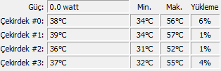

    Oncelikle sistem yük altında iken sıcaklık degerkrini kontrol edin. Eğer farkli bir durum gözlemler iseniz ve cizırtı sesi çok fazla ise servise gönderin.

  • Normal midir?
     Cooler Master Seidon |120M|120V|120V Plus|120XL|240M| Kullanıcıları Klubü+İncelemeler
    EDİT: YÜKTE??

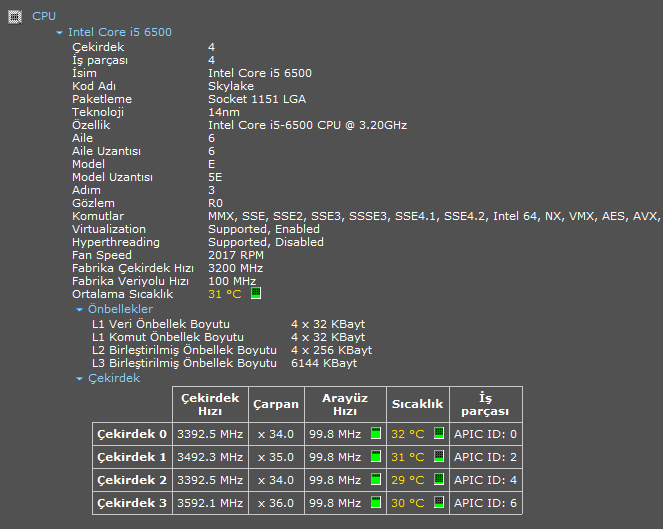

  • Cs Go oynadım onboard ekran kartıyla, ardından şuan boştaki hali: (i5 6500) değerler normal mi

  • @Hero Teamm
    Değerler normal içiniz rahat olsun
