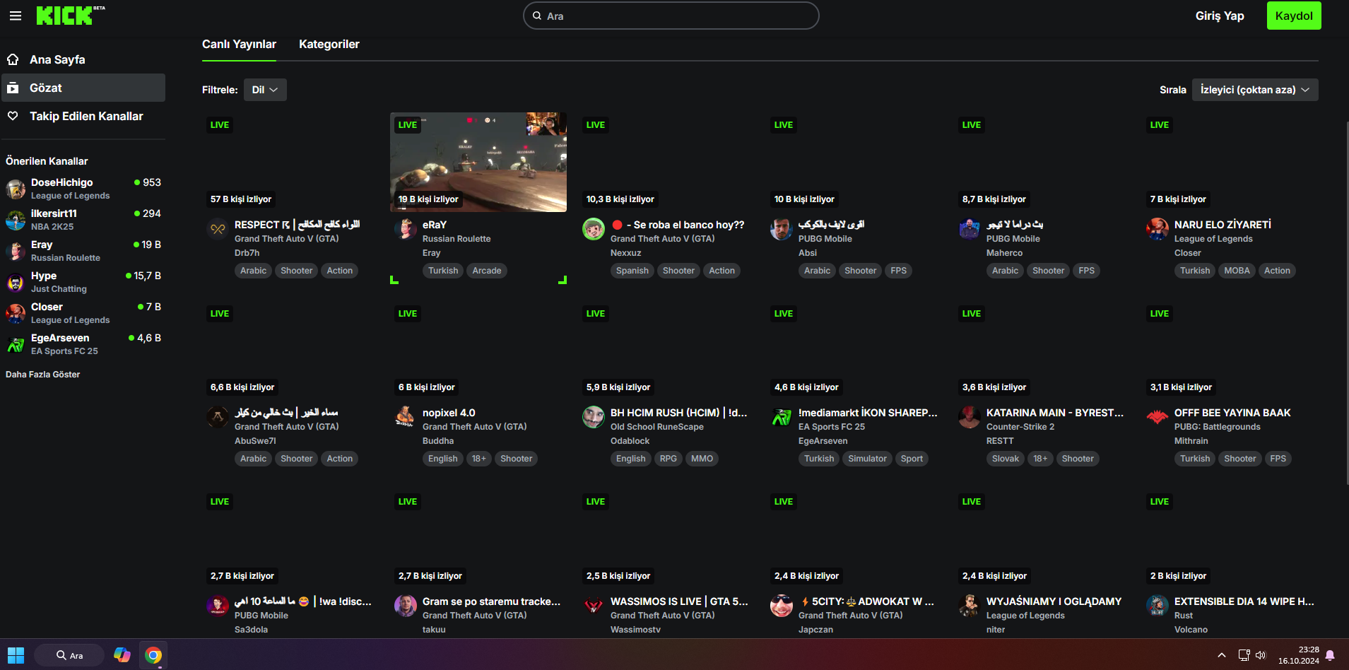

    Anlık kick mesela görseller yok, yayın hiç izlenmiyor ama upload hızıyla download hızı tam

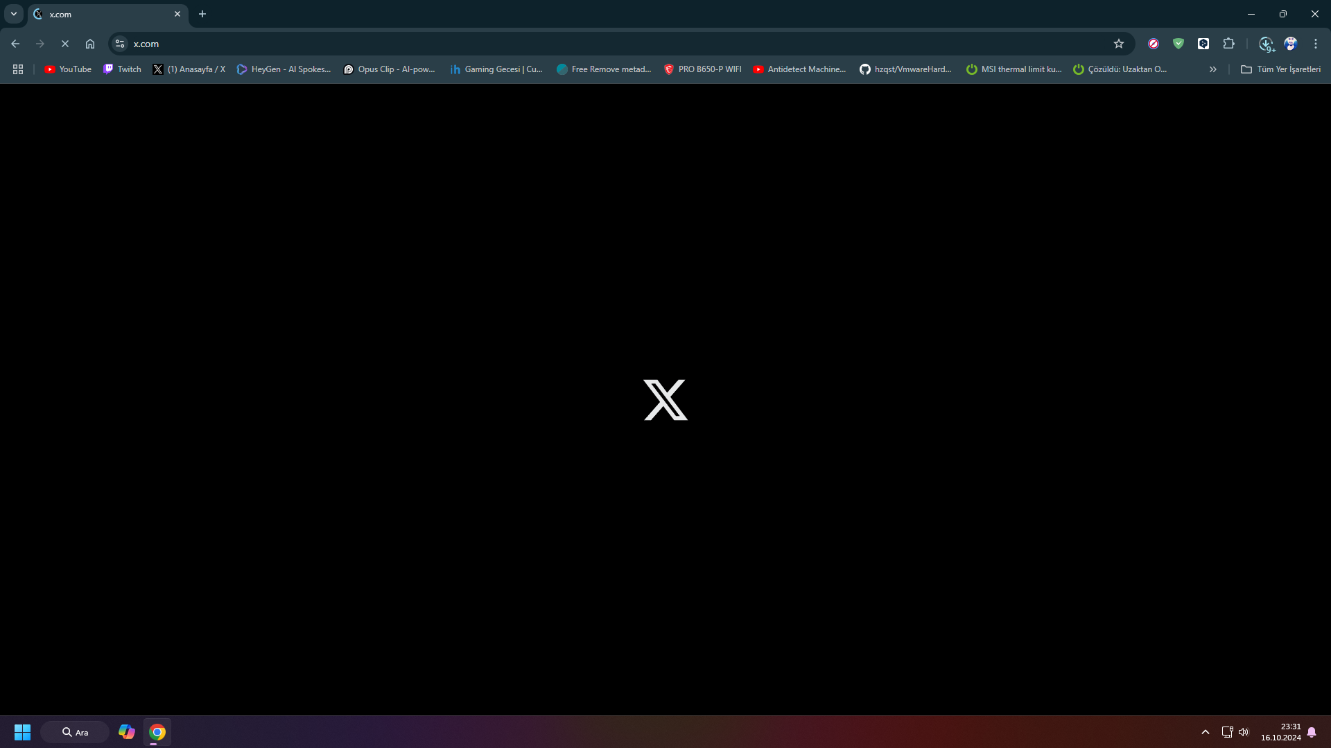

    Twitter hiç girmiyor loading ekranı gibi bekliyor bu kısımda. Ne yapacağız bilmiyorum, köşedeki chrome indirme kısmına takılmayın jpg indiriyorum anlık internet hızını çeken bir şey değil

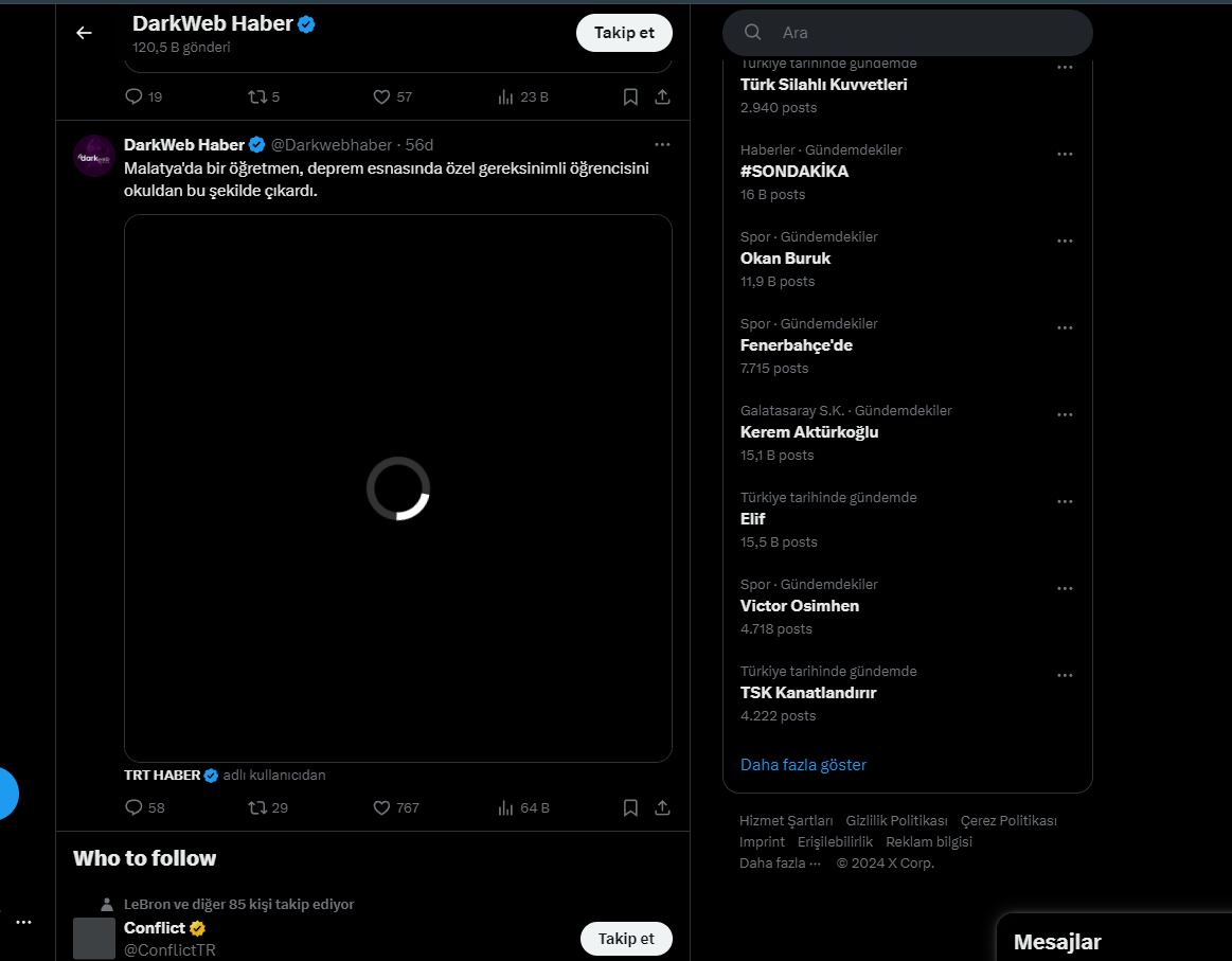

    Twitter girince de bu şekilde ne videolar görünüyor ne resimler sinir krizi geçirmek üzereyim
