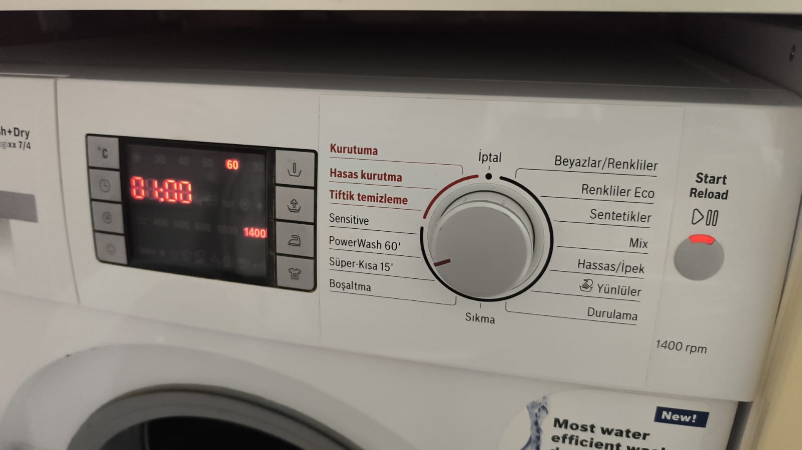

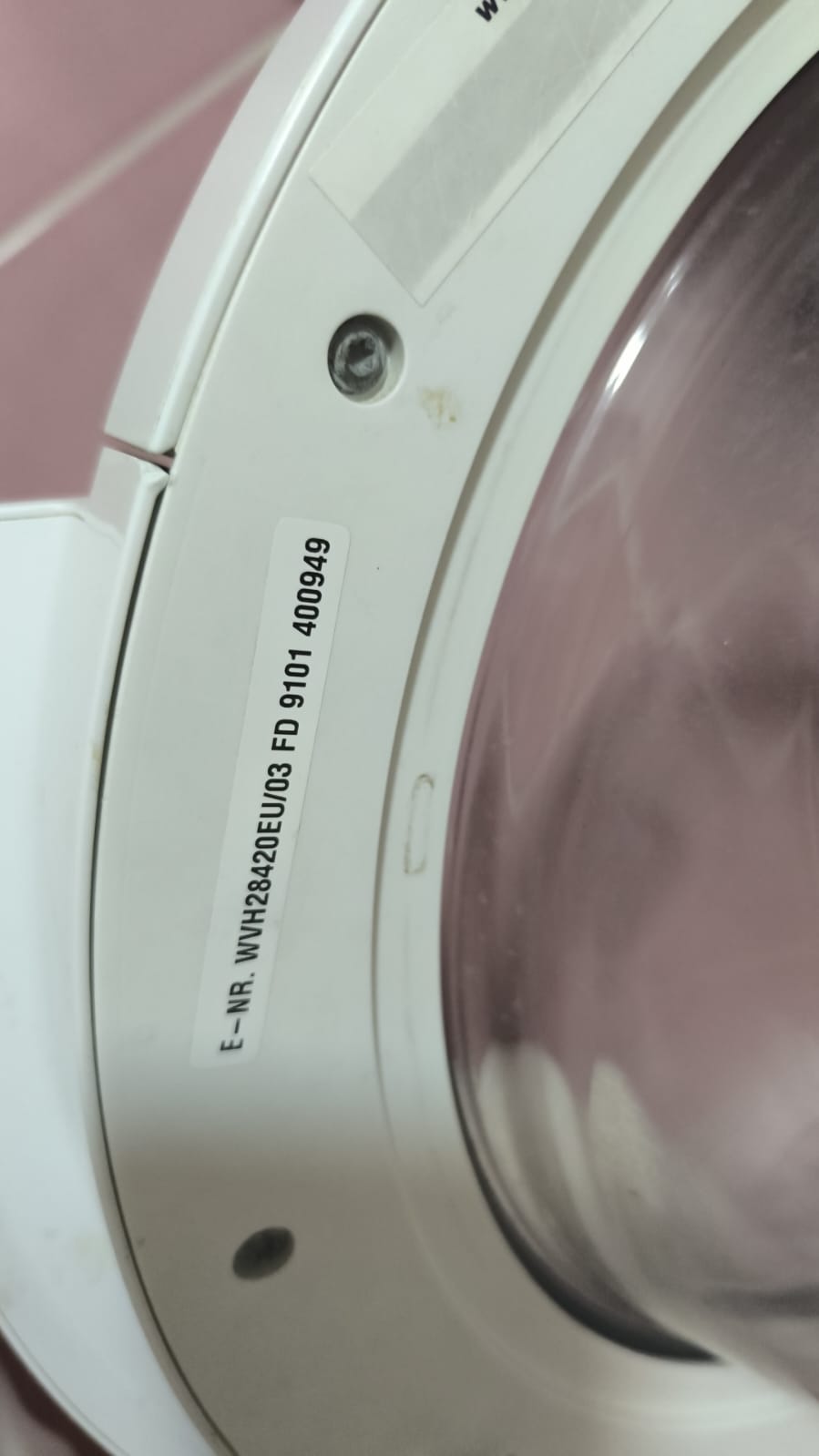

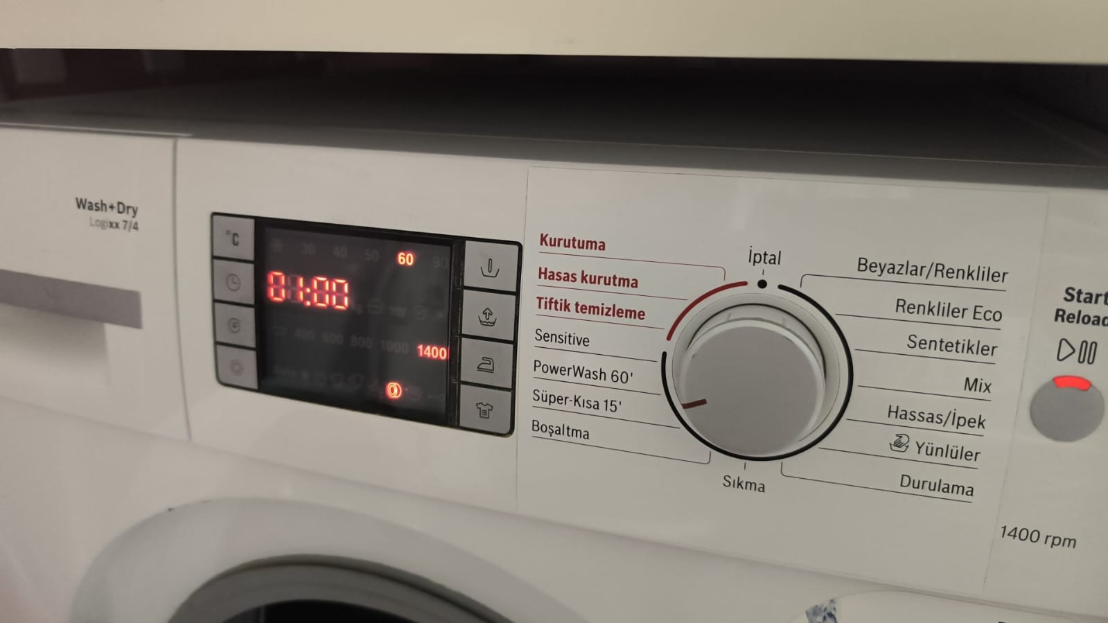

  • Kapıyı kapatıp programı başlatıyoruz. Kapı açık arızası veriyor bir kaç dakika sonra kilitleyip yıkamaya başlıyor. bazen de başlamıyor fişini çekip bir saat bekletince kendine geliyor geç kilitleme ile çalışma başlıyor.
    kilit arızası diye iki defa kapı kilit emniyeti değişti sorun değişmedi.
    arıza nerede olabilir.

  • Kart arızası gibi duruyor ancak kilit yine de kontrol edilmeli.
    Kilit üzerinde gerilimle şişen ve tekrar eski haline gelen bir parça var. Kilit tamiri önermem ancak kart sağlamsa kilit değişmeli.

  • 2 kere kilit değiştirdim durum değişmedi. kazan motorunun soketini çıkartınca kapı kilidi sorunsuz çalışıyor.
  • Ufuk_Hoca kullanıcısına yanıt
    muhtemelen elektronik kartta bir sorun var. soketleri öncesinde bir kontrol edil, paslanma gibi temas önleyici herhangi bir etmen mevcut mu.
  • güç modülündeki kilide ait röleyi ve röleyi süren triyağı değiştirirsen problemin çözülür.
