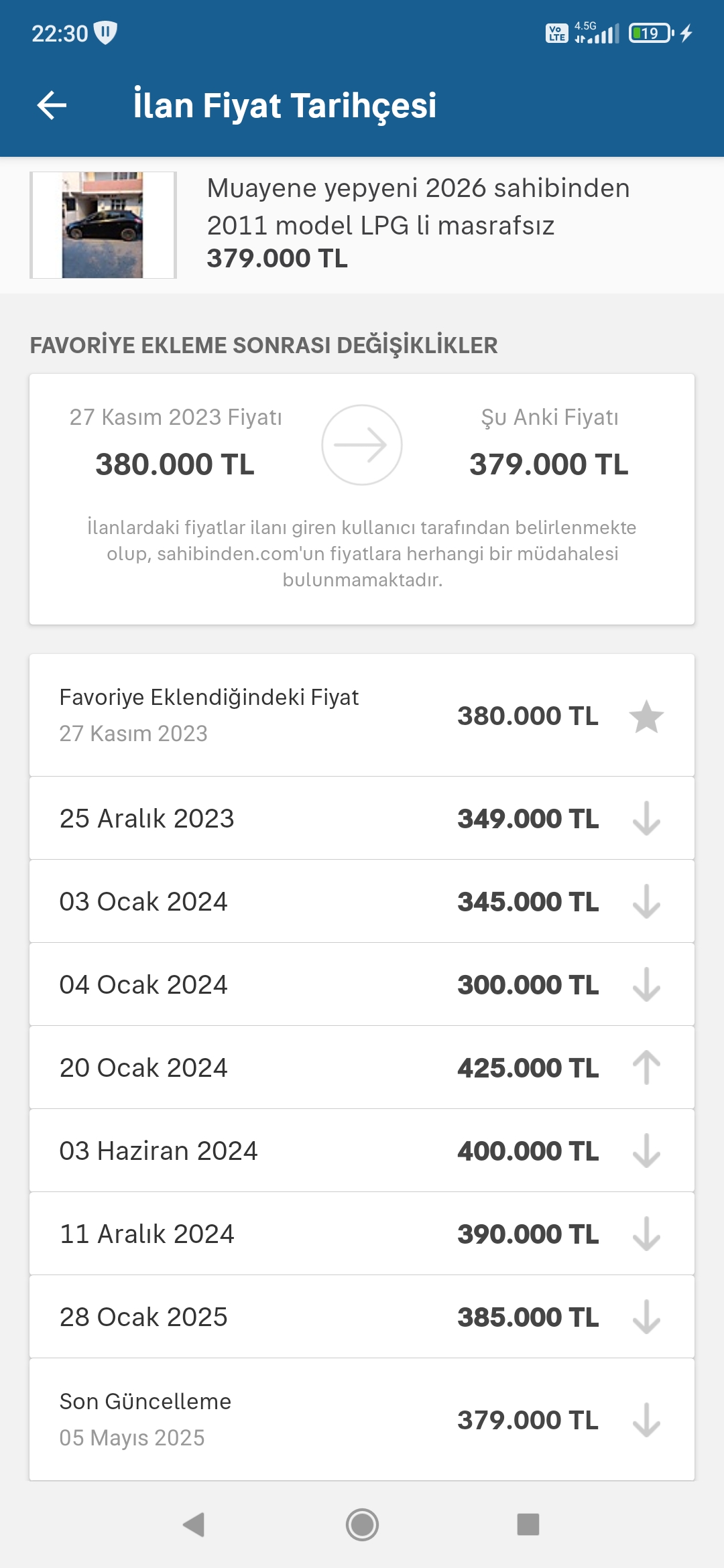

    Yalnız Bravo'da bazı parçalarda fazlaca bulunma sorunu duyuyorum. Özellikle detay parçalar neredeyse hiç bulunmuyor deniyor, kullanıcısı varsa doğrusunu bilir tabi. Çok satmamış bölgesel otomobillerde oluyor bu sıkıntı.
    Örnek veriyorum Türkiye'de çok az satmış ama dünyanın geri kalanında iyi satmış araçlar vardır. Mesela Subaru modelleri gibi veya eski Chrysler'ler falan bunların her parçasını çıkmasını, Oem'ini, yan sanayisini veya refurbished olarak olarak bir şekilde bulursun, belki yurt dışında bulursun ama vardır, hem de pahalı değildir. Lokal satılmış ama ortalama satmış otomobillerde bu iş böyle olamayabiliyor.
  • HanKaĞaN kullanıcısına yanıt
    Fiyatı uygun diye favorilere eklemiştim zamanında. Satılıp satilmamasina sen karar ver.
