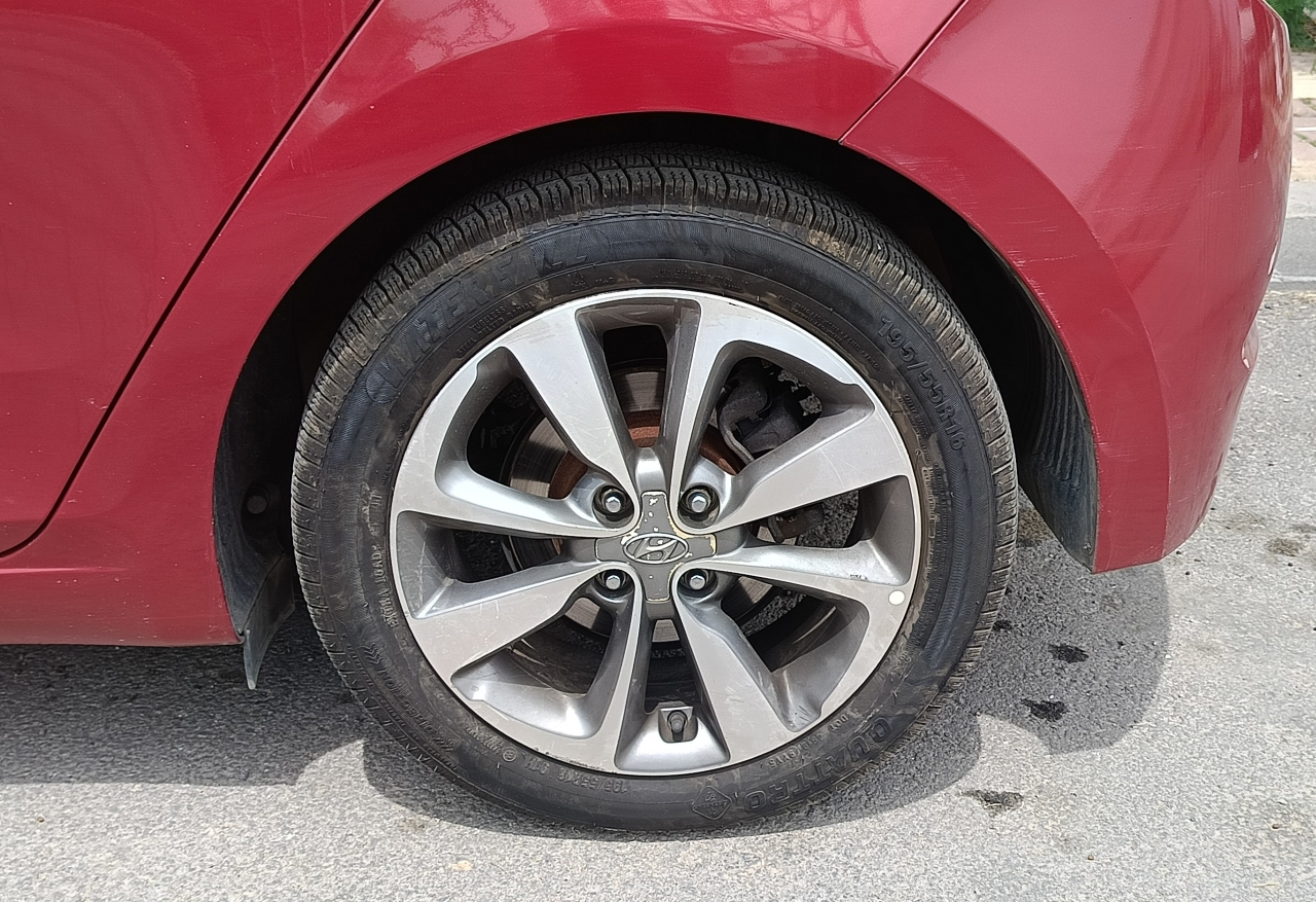

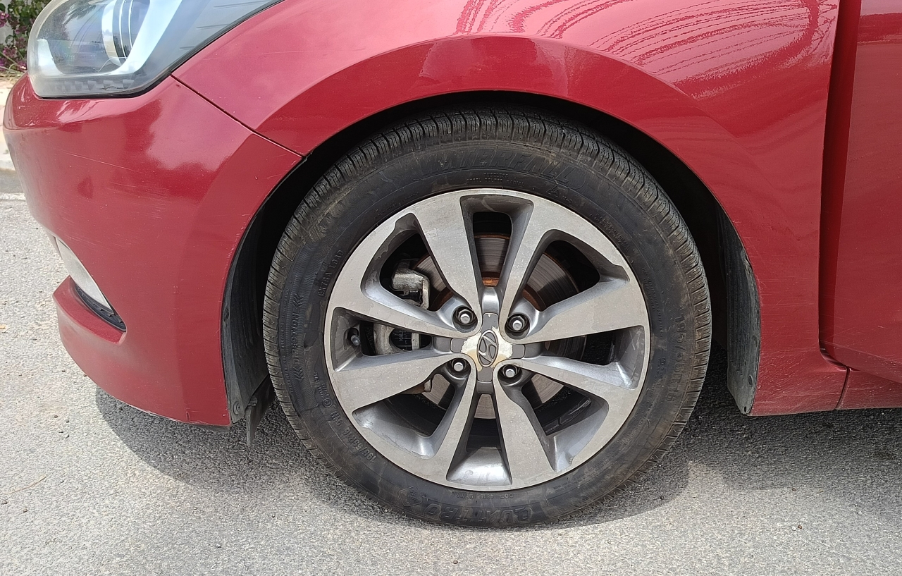

  • Arkadaşlar selamlar, İstanbuldan 1 ay önce 2016 model i20 crdi yani dizel bir araç alıp Antalya'ya getirdik, bu arada ilk aracımız, üzerinde 195/55 R16 Waterfall markasına ait "Kış" lastikleri bulunuyor ve jantlarıda kozmetik olarak baya bir kötü, aşağıda fotoğrafları mevcut, hatta bir jantta üstten hafif ezikliğide var onun fotoğrafı yok diğer tarafta kaldı çekmedim.
    Öncelikli sorum; Antalya'da 4 mevsim lastiğimi yoksa Yaz Lastiğimi kullanmalıyım? Antalya Merkezde yaşıyoruz, bilindiği üzere Antalya merkez civarlarına kışın kar yağmıyor hatta kışın bile genel olarak hava açık oluyor, çok nadirde olsa şehir dışına çıkma planlarımız var ama genel olarak araç Antalya'da kullanılacak.

    NOT: bu arada aslında jantları değiştirmek yerine yeniletmeyi (zımpara,boya,vernik) düşünüyordum, birkaç ustayla görüştüm "sıfır gibi teslim ederiz" diyorlar fakat 4 jant için boyanması ve cnc vernikle 8 bin civarına geliyor cnc verniksizde yapan var o şekilde de 5 bin TL tutuyor. yani ben daha uygun olur diye düşünerek yeniletmeyi düşünüyordum fakat bu fiyatlar gerçekten az değil, hasarlı jantımıda göz önünde bulundurarak biraz daha para ekleyerek sıfır jantlar almak bana daha mantıklı geldi. alırkende zaten şuanki 16'lık, madem sıfırdan alacağım bari hem jant hemde lastikler 17'lik olsun diye düşündüm. bu konuda da doğrumu yapıyorum tam bilmiyorum açıkcası.

    cevap için teşekkür ederim, bende continental veya bridgestone düşünüyordum fakat yaz lastiğimi yoksa 4mevsim lastik mi ona karar veremedim. jant konusuna gelince 8bin. liraya boya cila yapıp yeniliyorlar fakat 10-11bin tl civarlarında sıfır jantlar var. ayrıca benim jantların bir tanesi (yarın fotoğrafını eklerim) demiri sanki birisi dişlemiş gibi yani bir insan ısırığını düşünün jantın çeperinde öyle hasarlı kısım mevcut. o yüzden yeniletme işinede sıcak bakamıyorum.
  • Hiç bir koşulda 4mevsim lastik önerilmiyor genelde. 4 mevsim lastik yazın kış lastiği kullanana göre yada kışın yaz lastiği kullanana göre daha iyi. Ama ne yazın ne kışın fren mesafesi, yol tutuş ve sessizlik anlamında tatmin etmez. Kısacası iyi bir yaz lastiği Antalya gibi yerlerde en mantıklısı. Hava 7 derecenin altına düşerse o zaman kullanmamaya özen gösterin aracı. Antalyadada çok gün olmaz 7 derecenin altında. Uyduruk sıfır jant almaktansa kendi jantlarınızı yenileyin bence de. Ama yeniletmede pahalıymış.

  • Bunlar kış lastiği değil yalnız, 4 mevsim lastikler. Bir sorunu yoksa devam edebilirsiniz bu lastiklerle.
    17 jant İ20'ye hiç bir şekilde önermiyorum. 16 jantlarla bile bence takır tukur haddinden fazla sert zaten. Yakıta, konfora, ön takıma arabanın her şeyine zarar.

    Direksiyona geçmedim ama binip tecrübe ettim, 16 jantla bile çok sert bir araç İ20, hız artınca sorun yok ama şehir içinde çok hop zıp bence. 17 ile çok tat kaçırır, sadece konfor olarak değil, ilk ataklık ve yakıt olarak da daha ağır jantlar yüzünden kayıplarınız olur.
    Ben jantlarda da çok kozmetik bir sorun göremiyorum bu arada. Ufak tefek kenar çiziği sürtüğü küçük şehir otomobillerinde normal şeyler bunlar. Kullanın geçin derim, bu lastikler eskiyince yeni yaz lastiklerine geçersiniz, dediğim gibi bunlar kışlık değil, 4 mevsim tipi lastik.

    Cevaplar için teşekkür ederim, lastik konusunda haklısınız, ilk mesajınızda araştırmıştım quatro'lar 4mevsim lastikleriymiş lastikleri değiştirmekten vazgeçtim çünkü gayet iş görür durumdalar, haliyle 17janta geçme işide iptal oldu, o zaman mevcut jantları kendim zımparalayıp sprey boya ile daha güzel görünür hale getirebilirim. Hem lastiği sökünce kaliperleri de boyarım uç kısımları küf renginde (fotoğraflarda da görünüyor) bir usta kadar profesyonel yapamasamda işimi görecek kadar bir görsel yakalayabilirim diye düşünüyorum. Tekrar teşekkür ederim @SuperVeloceJota
