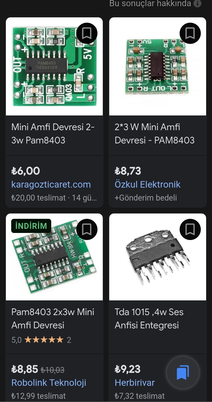

  • Olur , neden olmasın, sadece 2x3w anfi kiti gerekir 5v ile calişir.
    Resimde , Yeşil olanlar.
    Akıllı TV'den çıkan hoparlör bilgisayara nasıl montajlanır?
    anfi kitinede ses kablosu ile 3.5mm erkek jak lehimlersiniz veya hazir 3.5 uçlu kablo alip kesip lehimlersiniz , olur.

    icine birde tp4056 3.7v pil modülü ve 3.7v pil koyarsaniz , uzak yerde telefona bagla kullan.
    tercihe bağlı > blutut modül ise iyisi 80 tl.

    iyu sevindim olduguna, basta sorun yaptiginda sesi biraz azaltın, sorun yapmazsa , güç yetmiyordur.
    5v 2-3A yani iyi bir usb adaptör ile deneyiniz
