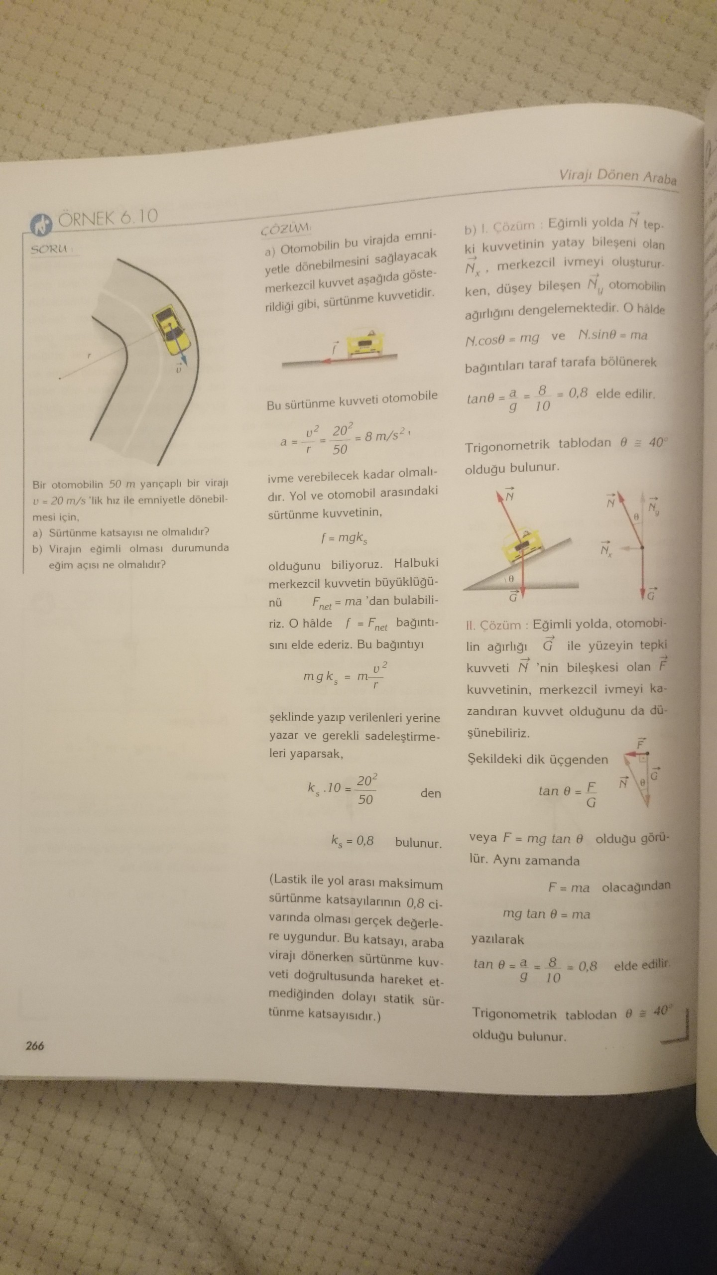

    Aşağıdaki resmin konuyla pek alakası yok. Meraklısı için kondu.

  • merkezcil kuvvet ^2 = k.g.r
    yani sizi savuran şey yercekimi ivmesi, viraj yarıçapı, ve sürtünme sabiti.
    görüldüğü üzere ağırlıgın bir etkisi yok.
    drrah diyorum başka birşey demiyorum.
  • forumda ne kadar fizik mühendisi varsa çağırın
  • cellman406 C kullanıcısına yanıt
    Kamyon ne alaka anlamadım.
    F=m v2/r formül bu anlıyorsan tabi m ağırlık oluyor canım.
    bir arkadaş sürtünme yazmış sanırım arkadaş baytar falan sürtünme kuvvetini hesaplarken ağırlığı dikkate alırsın
    f= m.a dır fizik okuduysan biraz bilirsin
    fsürtünmede kütle ÇARPI yerçekimidir oda g oluyor f=mg yani
