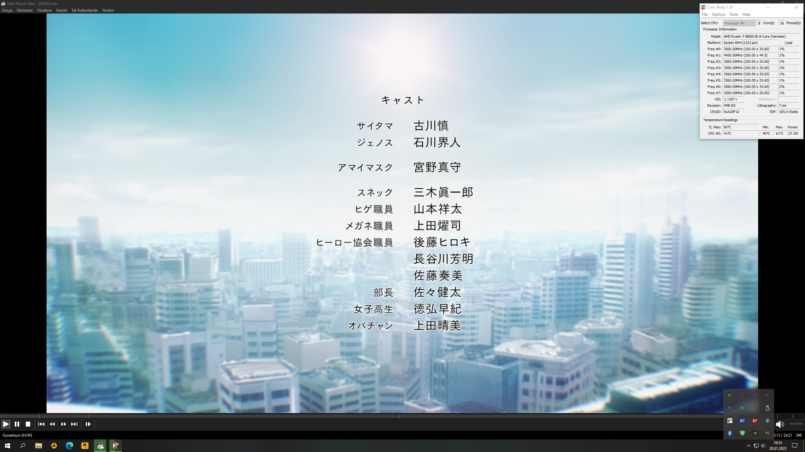

    akşam anakartın biosunu güncellediğim için yaptığım testi paylaşmak isterim.
    sizin dediğiniz de doğru benim dediğim de. şöyle oluyor asus helios kasa var bende 4x140mm ve 360 sıvı soğutma ama soğutucunun pompayı arttırmadım arttırsam bile sizin dediğiniz gibi olurdu muhtemelen. kısaca masaüstünde fırtına estirseniz boşta düşmüyor ama oyunda kasa fanları yükseltirseniz ekran kartı kasa içine hava veren bir modelse ki genelde öyle o zaman ekran kartının sıcağını attığınız için sıvı soğutma rahatlıyor. benim diğer sistemimde referans 3080 var böyle bir sorunum yok kasa dışına atıyor sıcağı. d15 var soğutucu olarak ve kasa küçük fanları da mırıl mırıl. oyunlarda bu işlemci ile normal kartlarla şikayetçi olanları anlarım ama masaüstünde de hiçbir şeyin para etmemesi garip doğrusu.
    ikincisi kim bu modele boşta 35 derece diyorsa buz gibi bir odada yaşıyor olmalı. ben 40 altı göremedim ama bir dizi çevirdim 3 4 kez kapatsam da çok değişmezdi muhtemelen.
    gelelim ayar kısmına değiştirdiğim bios mayıstan kalma modlu bir biostu ve her yerini ayarlamışım ramler en ince detaya kadar ve her şey. 1.2.0.8 midir acaba diye kurduk ama 7 çıktı bilmiyorum önceki biosta nasıldı şimdi auto bıraktım her şeyi. spd'yi ezberlemişim o doğru attım aslında kafadan. curve eksi 30 ve diziyi çevirdim ramde hata var mı diye.

    nereden buldum bilmiyorum ama PPT 120 TDC 75 EDC 110 yapınca daha iyi oldu ama yine 40. ortam 25 derecenin biraz üzerinde. fark olarak resimdekinde 48 50 oluyordu introda ama bu ayarla 40 sabit gitti artık çevirmedim bir daha. tavsiye ederim yapmadıysanız ve boşta sıcaklık için uğraşmayın daha coretemp'i açarken 57 derece oluyor ayarlıda. bir de oyun denemek lazım ama ekran kartı 3 fanlı 3080 yani 70'ler garanti ama belki auto ve yeni biosla biraz daha iyi olabilir?

  • @Jake Lockley hocam 35 diyenler falan sanırım bu 37 yazanı diyorlar heralde ben cpu package göre yorum yapıyorum, valla işlemcide falan sıkıntı var sandım herkes düşük düşük yazmış sıcaklık, işlemci macun falan yeniledim uğraştım o kadar bi şey değişmemişti. PPT Ayarı falanda kurcalamak istemedim açıkcası şu an oyunlarda falan memnunum 60-70 arası gidiyor oyununa göre fan sesi vs. olmadan curve -30 yaptım sadece, yoksa cinebench falan direkt 90 derece oluyordu şimdi 82 falan en fazla full yükte. Birde curve -30 yapınca max hız 4.450 oldu güç 100w falan normalde 133w çekiyor bide 4.25 falan oluyordu

    güç planını değiştirip 39 gördüm ben bugün yine dizide. şurada veriliyor.
    döküm peteğin dibinde 26 derece ortamda kasa yani benim yapabileceğim bir şey yok. coretemple bakarsan farklı değerlere bakmamış oluruz. package vs diyor bak birden çok cpu değeri var.
