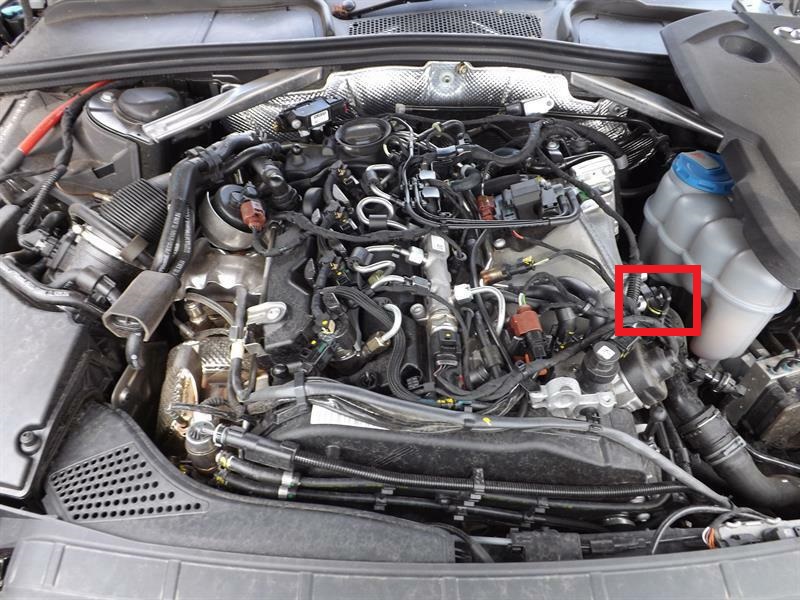

    yukarıya eklediğim fotoğrafa bakın oradaki tapayı söküp çekebilirsiniz, çubuk yeri de orası zaten.
    NE MUTLU TÜRKÜM DİYENE!
  • OzzY® O kullanıcısına yanıt
    Görseldeki 2 0 tdi a4 motoru herhalde ben yarın bakıyım ayni şekil tapası varsa tarif ettiğiniz şekil oradan çekiyim

    ılık olursa daha kolay çekersiniz, elinizi filan yakmamaya dikkat edin.
    a4 a6 fark etmez, 1.9 tdi da bile aşağı yukarı aynı yerde.
    kapağı sökmeden görünmüyor bu arada.

    Tamamdır yarın eczaneden alip cekiyim dediğiniz şekilde teşekkürler verdiğiniz bilgiler için

    Bu şekil ustalarda bakım sonrası burdan kontrol ediyor genelde
