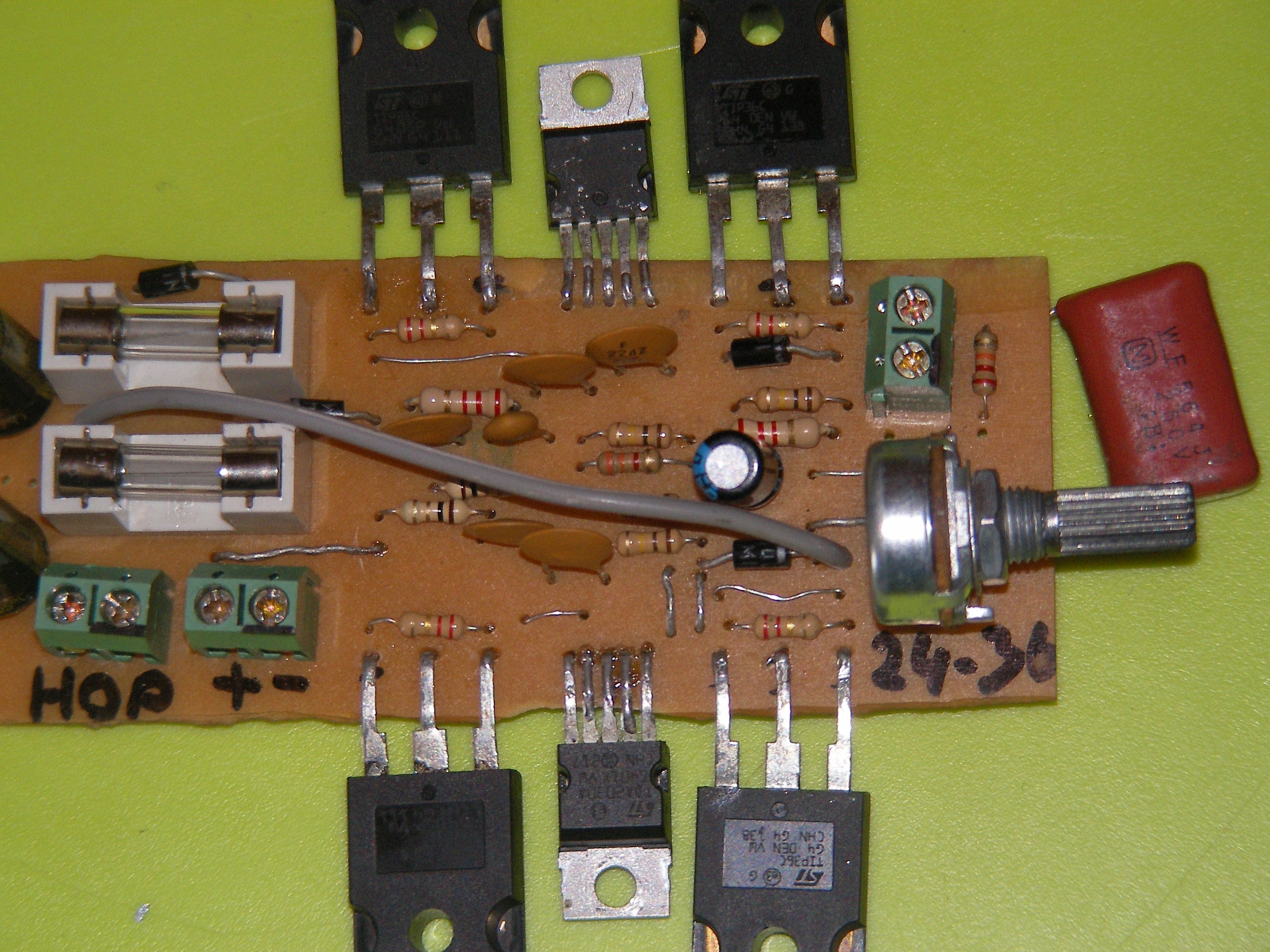

  • Arkadaşlar 2 gün önce Malzemelerim geldi... Dün Linkteki (Link) 2 adet Tda 2030 ve Tip35 Serisi Transistörlerle yapılmış amfiyi yaptım. Baya kafa patlattıktan sonra çalıştı.Daha Verimli olması için buna 24-35 volt bir besleme vermem gerek...
    Bana 12-30 Volt dc dc konvertör devresi lazım . Mosfetler 50n06, kontrol entegresi tercihen sg3525 veya tl494 trafo ise hiç sarmakla uğraşmadan atx psulardaki ei33 olması gerek . Elimde bunlar var
    Teşekkürler...

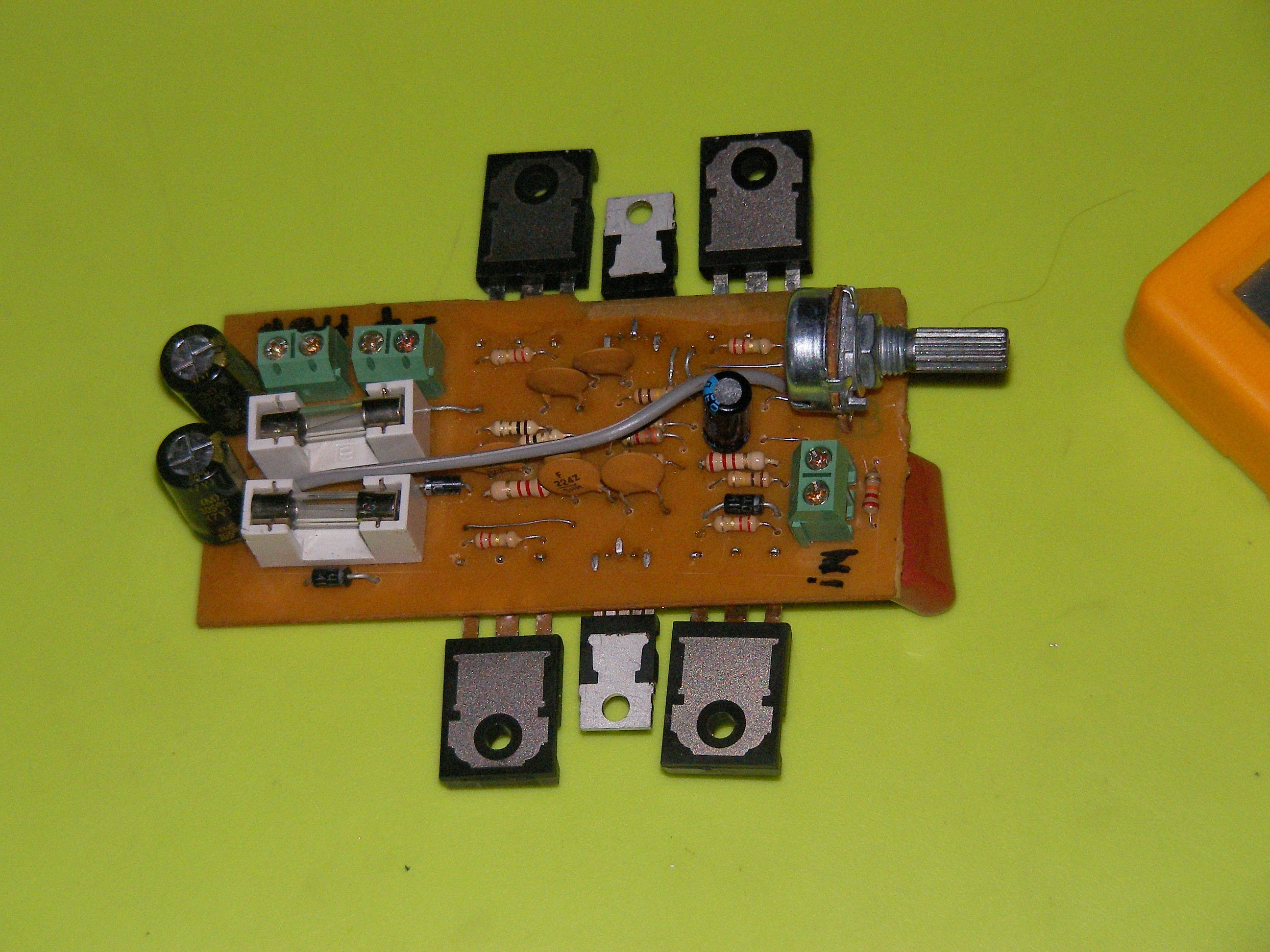

  • Son durum : Devreye 36 volt verdim . 2 adet 220 uf kondansatör patladı ,mosfetin 3 ü çiçek açtı , tda 2030un bacağının biri fırlayıp gözümü yardı.
    Şaka Şaka
    Son Haber: Pcbyi ters basmışım soğutucu monte edilemiyor. Hepsini söküp tekrar PCB basacağım
  • Yeni farkettim deme sakın. Daha ilk resimde görünüyordu zaten
    amatör
    Orijinalden alıntı: untayk
    Isındığında farkettim
  • KAYNAKTAKİ PCB ZATEN AYNA GÖRÜNTÜSÜYMÜŞ .BEN TEKRAR AYNA GÖRÜNTÜSÜNÜ BASTIM. YANİ DÜZ GÖRÜNTÜ OLDU YENİ PCB BASTIM . SSLER AŞAĞIDA :

    2 jumper deymiyormuş çaışmıyordu şimdi düzelttim çalışıyor. 12 voltta bile baya tatminkar sesi var. 36 voltu tahmin edemiyorum
