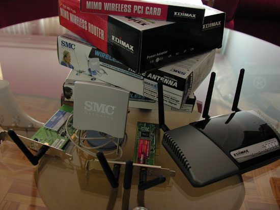

Her ne kadar askılığa benzese de o bizim test sistemimiz. MIMO destekli Edimax WiFi ethernet kartı ve SMC WiFi ethernet kartı birarada
Ürünlerin performanslarını incelerken oldukça sorunlu bir konuma sahip olan HTPC'im ile NAS arasındaki veri transfer hızlarını ölçtük. Yatak odamda yer alan NAS, 160GB kapasiteye sahip ve tek görevi içinde depolanan dosyaları ağdaki diğer bilgisayarların paylaşımına sunmak. NAS ve yatak odamdaki diğer PC'ler kablosuz router özelliği bulunan Airties ADSL modeme ethernet kablosuyla bağlılar. Bir diğer oda daki bir bilgisayar ve HTPC ise modeme Wi-Fi 802.11g kablosuz ağ bağlantısı ile bağlanmaktalar. Yatak odamla oturma odam arasında yaklaşık olarak 14,5 metre mesafe var. HTPC, oturma odasında yerde ve duvarın dibinde duruyor. Yani bir kablosuz ağ ürünü için olabilecek en elverişsiz konuma sahip.
