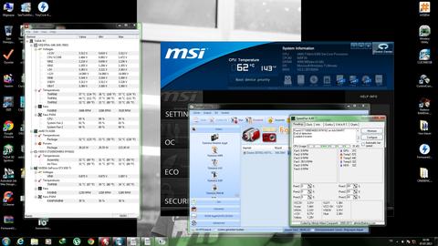

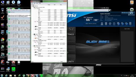

    resimleri ekledim fakat testi bitirmeye korktum
    sıcaklık değerleri işlemci bi pro başka diğeri başka gösteriyor sorun nedir anlayamadım ki
    http://o1307.hizliresim.com/1c/8/q1cgd.jpg
    http://s1307.hizliresim.com/1c/8/q1ch8.jpg
    http://n1307.hizliresim.com/1c/8/q1chv.jpg

    Evet işlemciniz gerçekten fazla ısınıyor. Testi bitirmeniz iyi olmuş. Zaten o testin sonu yok. Bilgisayar çalıştığı sürece çalışabilir.
    HW Monitör değerlerinde CPU voltajı fazla gibi görünüyor. Açılışta BIOS'a DEL tuşu ile girin. OC menüsüne geçin. Orada CPU Voltage kısmına 1,3 volt değerini girin. Ayarları kaydedip çıkın. Bu işlemden sonra tekrar Prime 95 deneyin. Sıcaklıkların biraz inmesi lazım bu şekilde.

    sonuçları paylaştım hocam

  • İşlemci sıcaklığınız 51 dereceye düşmüş hocam. Bu değer iyidir. Vatan'daki görevli doğru söylüyor olabilir. Benim ki de el yakıyor. Hatta internette bu konudan bahseden çok kişi gördüm.
    Benim söylediğim Xigmatek, CM TX3'den daha büyük. Yani küçük değil.
    Sandığım değerse dediğim yukarıdaki 60 derece civarı değerler. Onların ne olduğunu anlamak pek kolay değil. Hatta bazen hiçbir şey olmayabiliyor. Sallamasyon bir değer atıyor program. Bir ara kendi bilgisayarımda 700 derece gibi bir değer görmüştüm programın birinde. 700 derecede sistemin erimesi gerekir.

    Anakartınızın değerleri de biraz yüksek görünüyor. (Sandığım değerlerse) Ama çoğu zaman üreticiler nedense ısınan bölgelere sensör koymuyor. Benim anakart programda 40 dereceyi geçmezken anakartımın bazı yerleri el yakacak kadar ısınıyor.
    İşlemci voltajını ne yaptınız, düşürdünüz mü?
