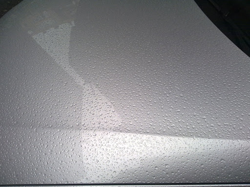

Pazartesi günü aracımı Yıkatmıştım en son Üstüne Sonax Hızlı Cila ile geçildi ve MF bez ile iyicene yedirilmişti.Bugun sabah Yağmur yağıyordu.İşe gitmek üzere aşağı indim araç üzerinde çok güzel görüntü vardı.Sular üstüne duramıyordu damla damla olmuştu araç çok hoş görünüyordu

İlki detay spreyi, 2.si wax (Sonax hızlı cila gibi). Arabana wax zaten uyguluyorsan ilkini al derim. Sıvı waxlar katılar kadar uzun ömürlü değil. İkisi de kuru yüzeye uygulanıyor bunların. Elindeki QD'yi kil için kullan bence, UQD daha yeni ve etkili bir ürün, yıkalamalar sonrası kireç lekesi, su izi, parmak izi vs.'yi yok ediyor, waxın ömrünü uzatıyor.
@ srcn09
Boncuklar ne güzel
ScratchX için...
http://www.cleanyourcar...tch-x-v2-0/prod_48.html

Hocam gerçekten çok güzel bir görüntü vardı.Araba çok tatlı gözüküyordu..
Meguiars Scratch X bu kadar etkili bir ürünmü.Güzel bir ürüne benziyor.Peki nerden bulabilirim Şu aralar internetten alışveriş yapmamaya çalışıyorum kredi kartında bir kaç sorun var
Pazartesi günü Sonax xtreme Power torpido temizleyici ile silinen Torpido...3-4 gün oldu halen üzerinde toz yok.

İrfan hocam.. Yeniden selamlar. Belki eski mesajlarımdan hatırlarsınız. Tavsiyeleriniz üzerine, PMC sitesinden kil, AG SRP ve Meguiars Nxt Tech 2.0 almıştım. Geçen pazar el ile çalışmalara başladım. Havaların ısınmasından dolayı hergün bir parçayı tamamlıyorum.(bagaj, kaput, tavan gibi..) Hem daha az yorucu, hem daha detaylı oluyor. Aracım beyaz renk, 2004 Honda Civic.. Boyasının avrupa otolarına göre daha ince olduğunu duymuştum. Bu yüzden makineye hiç cesaret edemiyorum. Ancak, el ile yaptığım AG SRP uygulamasında(5 kere tekrarlamama ve kuvvetlice yedirerek uygulamama rağmen) ince harelerin azaldığını, ancak gitmediğini gördüm. Bu arada, ince hareleri almayan AG SRP'nin, derin çiziği kapatmasını şaşkınlıkla izledim. Aracım demiryolu kenarında olduğundan, demirtozlarının boyaya yapışmasını engellemek ve güneşin etkisinden korumak için amerikan bezinden branda kullanıyorum. Geçen kış fazla ilgilenemediğim için, bezin altında biriken tozlar, rüzgarın havalandırmasıyla zımpara gibi özellikle bagaj ve tavanda hareler oluşturmuşlar. Güneşte çok belli oluyor. Elimde daha önceden kalan TurtleWax Color Magic cila(esasında polish :) vardı. O, bu tarz hareleri alıyordu. Benim aklıma takılan, acaba, AG SRP ve Meg. Nxt Tech 2.0 uygulamadan önce TW Color Magic ile hareleri düzeltsem, ürünlerde çakışma olur mu?
Bu arada, kili düşünen arkadaşlara kesinlikle öneririm. Özellikle demirtozlarına karşı, pürüzlü yüzeyi tereyağı gibi pürüzsüz ve kaygan yaptı.(Babam çok şaşırdı. "Cam macunu gibi şeyle, bunu nasıl yaptın" dedi. ) Birde geçen sene tam bu zamanda sonax'ta nano boya koruma yaptırmıştım. Bana bir sene garantili olduğu söylenmişti. Gerçekten boyanın parlaklığı korundu. Ancak, araç sürekli tenteli olmasına rağmen yüzeydeki pürüzlenme ve hareler, irfan hocanın haklılığını gösteriyor. En iyi koruma 6 ayı geçemez. O yüzden, güzel bir pastalama çalışmasından sonra, 2 ayda bir cilalama ile, kendim tazelemeyi düşünüyorum. Markaların pazarlama stratejileri(1 yıl garanti gibi) bizi yanıltabiliyor. İrfan bey, yabancı forumlardan edinip, deneyip, burada bizimle paylaştığınız bilgiler için kendi adıma size çok teşekkür ediyorum.
