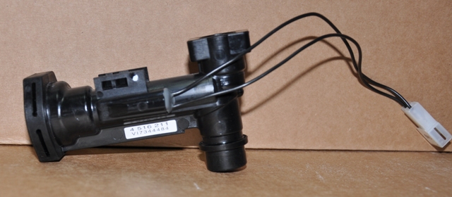

  • arkadaslar Viessman Vitopend 100 kullanicisiyim , kombiden garip su sesleri gelmeye basladi , simdi calisiyor , ama musluklara sıcak su hic gitmiyor . Eger petekleri kapatip sadece musluklara sıcak su almak istesem bile su peteklere gidiyor , asiri bir sicak peteklerde . Basınc 0 ı gosteriyor . altindaki kucuk siyah vanayi cevirmem de fayda etmiyor . ne onerirsiniz ?

    kendim sorayım kendim cevaplayım , kombiyi kapatiyorum , petek su sıcaklığını 0 yapıyorum yani kapatıyorum . kombiyi açmadan once musluklardan sıcak suyu açıyorum . daha sonra kombiyi açıyorum ve bu şekilde musluklardan sıcak su kullanıyorum . kombide bir arıza oldugu kesin , lakin şu aşamada servis çağıracak durumda değilim . belki birisine faydalı olur diye yazıyorum denedğim yöntemi
  • O kombide üçyollu türbün veya üç yollu motoru arızalı
    burada herşeyi anladım da basınç sıfır ı gösteriyor cümlesinden bir sonuç çıkaramadım zira basınç sıfır ise cihaz hiç çalışmaz.
    sorun yukarda anlatıldığı gibi üç yollu vana motoru yada buna bağlı gruptaki deformasyondan kaynaklanıyor kendi başına sorunu çözmen biraz zor çünkü belkide kombi elektronik kartın üç yollu motora çıkış bile vermiyor olabilir. gözlemlenmesi gerekir.
