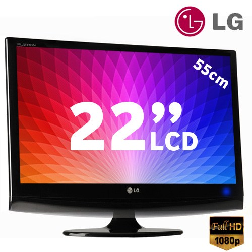

LG M2262D LCD tv'de usb den film izlemek ve altyazı boyut ayarlama sorunu

herkese iyi günler ben LG M2262D LCD tv'de usb den film izlemek için gerekli ayarları yaptım hama kumanda alarak yaptım yapmasına filmleride cillop gibi oynatıyor oynatmasınadaa bu altyazının büyüklüğü altyazı karakteri falan ayarlanmıyormu heryeri kolaçan ettim zar zor karakterlerini ayarladım ama her film açışta karakterler yine eski haline dönüyor ve altyazılarda cücük kadar minicik okumak için 1 metre ötede falan oturmak gerekiyor bu tvden kullanıpta altyazı boyutnuu falan ayarlayabilen varmı birde altyaznının arkasında duran o siyah şeridi yok etmenin bir yolunu bulabilen sakın abna lg usbden mkv divx bilmemne izleme linkini kopyalamayın çünkü orayı tam 19 sayfayı baştan sona aradım cevabı bulamadım :( şmididen herkesee teşekkürler

LG 22'' M2262D-PC MONITOR / TV bende de almıştım arakadaşlar bu televizyonda mutfakta izlemek için
dünden itibaren bende *.avi ve *.mpg leri sorunsuz ve altyazılı olarak izleyebiliyorum.

mrb arkadaşlar m2262d kullanıyorum. buradan okuyarak hama 12084 marka kumandadan aldım. bu kumanda ile arkadaşların yaptığı yöntemle ulaşamadım sistem menüsüne fakat kumandayı kurcalarken tesadüf olarak buldum :)))
ilk önce kumandayı tanıttım:
1-kumandada setup tuşu var ona basılı tutuyorsunuz ve kırmızı ışık yanıp sönmeye başlıyor
2-tv için tv tuşuna basıyorsunuz ve listeden kodu yazıyorsunuz kumanda ayarlanmış oluyor.(ben 0119 kodu ile yaptım.)
3-kumandada shift tuşu var aynı pc deki gibi çalışıyor(aynı mantık.) o tuşu aktif edip av tuşuna basınca paralo menüsü geliyor.(0000) girin tvnin kendi kumandasını kullanabilirsiniz.
4-"ez adjust" isimli bir menü geliyor. burdan 1. sırada "tool option" a girdim
5-"tool option" menüsünde media player var benimkinde ve karşısında "EMF-PM" yazıyordu bunu kumandadan sağa tıklayarak "EMF-PMM" olarak seçtim ve kapattım
6-tv yi kapatıp açınca divx aktif oldu şimdi filmleri izleyebiliyorum.
Not: garanti dışı kalıyormu kalmıyormu bilmiyorum.
fakat mkv olan filmleri açamadım hiç görmedi onları açabilen varmı aceba?
