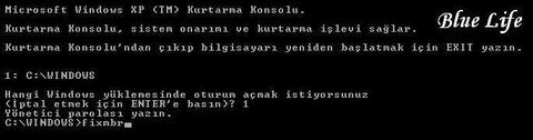

Windows XP Ve Benzeri İşletim Sistemi İçin Uygun Kur CD sini Kullanmak:
Bilgisayarımızı XP CD siyle başlatıyoruz. Bios ayarlarına felan deyinmiyorum.
Linux kurabildiğinize göre bunları biliyorsunuzdur.
Bilgisayarımızı XP CD siyle başlattığımızda yukarıdaki ekranın karşımıza gelmiş olması lazım. Eğer Nlite gibi programlarla editlenmiş bir CD kullanıyorsanınız bu ekran karşınıza gelmeyebilir. Çünkü yerden tasağruf için bu özellik silinmiş olabilir.....
Neyse yukarıdaki ekran karşımıza geldiğinde R tuşuna basıp Komut Istemi Penceresine geçiyoruz...
İşaretlemeyi unutmuşun kusura bakmayın...
Biraz bekledikten sonra yukarıdaki ekran karşımıza gelecek. Burdan sistemimizi seçiyoruz. Ben 1 e basarak devam ediyorum...
Burda ise yönetici şifremizi istiyor. Eğer herangi bir şifremiz yoksa bir şey yazmadan Enter tuşuna basıyoruz...
Bu ekran karşımıza geldiğinde şimdilik her şey yolunda demektir.
Oraya fixmbr yazıp Entera basıyoruz.

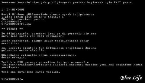

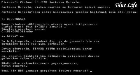

Şimdi ise onay ekranı karşımıza geldi. Burda benim XP CD si tükçe oludğu için e tuşuna basıyorum...
Ingilizce olanda büyük ihtimal bu tuş y dir...
Şimdi ise aşağıdaki resimdeki ekrnanın karşımıza gelmiş olması lazım....
Onarma işlemini tamamladık şimdi exit yazıp sistemimizi yeniden başlatıp grub menüsünün karşımıza gelip gelmediğini kontrol ediyoruz.

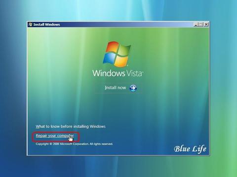

Windows Vista İşletim Sistemi İçin Vista DVD sini Kullanmak:
Bilgisayarımız Vista DVD si ile başlatıyoruz.

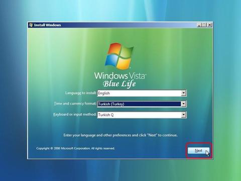

Bilgisayarımızı Vista DVD si ile başlattığımızda yukarıdaki ekranın karşımıza gelmiş olması lazım. Burdan isteğe bağlı olarka Ulkemizi ve Klevye mizi seçiyoruz.
Next tuşuna basara bir sonraki ekrana geçiyoruz...
Yukarıdaki ekran karşımıza geldiğinde kırmızı ile işaretlediğim kısıma tıklıyoruz. Yani Repair Your Computer seçeneğine tıklıyoruz...

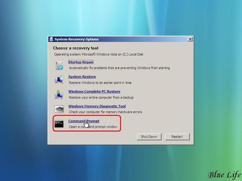

Next tuşuyla devam ediyoruz....
Yukarıdaki menü karşımıza geldiğinde kırmızı ile işaretlediğim Command Prompt seçeneğine tıklıyoruz...
Şimdi komut istemi karşımıza gelmiş olması lazım.
bootrec.exe /fixmbr yazıp enter tuşuna basıyoruz...
Karşımıza yukarıdaki gibi olumlu bir mesaj geldiyse sorunumuzu çözdük demektir...
Komut istemini kapatıp Restart tuşuna basıp bilgisayarımızı yeniden başlatıyoruz...
