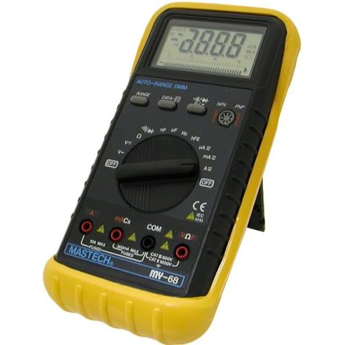

Ölçü aletlerine gelince. İyi kalibre ettiğim ve 77. sayfada her gün ve çok sıklıkla kullandığım 8-10 TL' lik Çinya malını neredeyse 6 yıldır kullanıyorum. Markasız DT862
Bunun dışında:
50 $' lık Mastec 8229
25$' lık Mastec MY 68 5 yıldır kullanıyorum.
Test amaçlı iş yaparsam kullandığım ve fiyatı 370 $'lık FLUXE 287
25-35 TL aralığında: Halen 4yıldır kullanıyorum TT T-ECHNI-C VC88E ve VC97
Bu liste uzar gider Belki saymadım ama analog ibreliler dahil 40-45 ölçü aleti almışım bu güne kadar.
Örneğin 1971' de 178 TL. Bugünkü parayla 1.500 TL civarında sayıp aldığım ve hala ilk günkü hassasiyeti ile çalışan AVO Model 8 MkIII, şimdi millet yüzüne bakmaz. Ağırlığı 2.8 kg.
Beğenin birini alın.
Dikkat edin alacağınız alet ölçülecek akım- voltaj direnç vb. kısımlarda ölçü kademesi otomatik geçişli olsun. Amper kademesi genellikle bilinen telli sigorta ile korunduğundan yanması durumunda orjinal değeri ile değiştirmeye özellikle dikkat edin. Yoksa sigorta yerine aleti yakarsınız.
