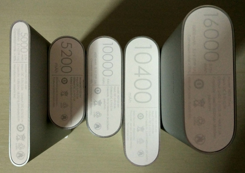

    Asus Zenpower ve Xiaomi 10400 ile boyut olarak kıyaslamaları:
     Xiaomi Powerbank Bütün Modeller ANA KONU-Fiyatlar!

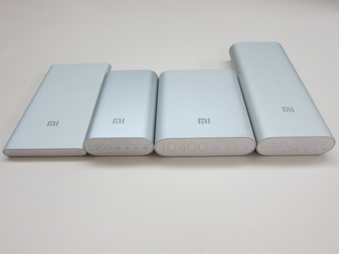

    Çeşitli boyut karşılaştırmaları:
